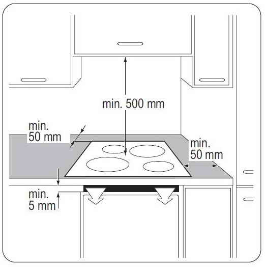

      18 ноября 2010 в 13:48 Гілками Прикріплені файли (0 завантажити)
вопрос ко всем, у кого имеется индукционная поверхность.
в руководстве по установке нарисовано, что на передней панели, под варочной поверхностью должна быть прорезь для вентиляции. есть ли у вас эта прорезь ?
вопрос ко всем, у кого имеется индукционная поверхность.в руководстве по установке нарисовано, что на передней панели, под варочной поверхностью должна быть прорезь для вентиляции

Re: очередной боян про кухонную технику [Re: Vik_tor]
      18 ноября 2010 в 13:55 Гілками
Да, фактически это щель между духовкой и панелью. Ее не видно из-за козырька столешницы.
33 года за рулем, Киев
Сообщения: 5704
С нами с 16.04.2004
Re: очередной боян про кухонную технику [Re: Researcher]
      18 ноября 2010 в 14:05 Гілками
понял, спасибо
Харьков
Сообщения: 44252
С нами с 29.10.2003
      18 ноября 2010 в 15:41 Гілками
У меня никакой прорези нет, но под поверхностью у меня ящики, а они не герметичные.
Сообщения: 5704
С нами с 16.04.2004
Re: очередной боян про кухонную технику [Re: Кинжальный прострел]
      18 ноября 2010 в 16:33 Гілками
значит прорезь просто для минимальной вентиляции, я думаю, что если у меня задней стенки нет, воздух "гуляет" свободно может есть возможность обойтись и без неё. спасибо
