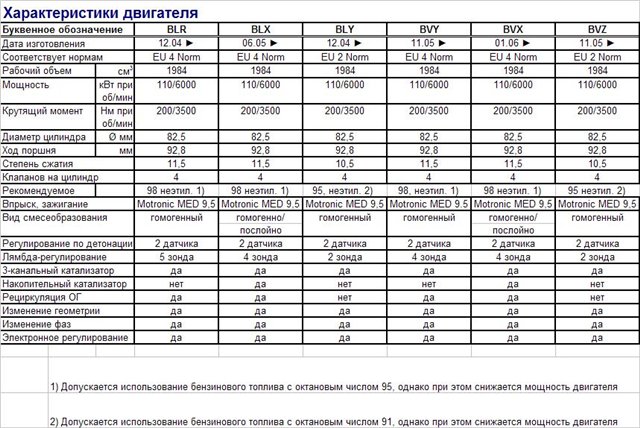

На степень сжатия надо смотреть. 2.0 FSI бывают разные - 10.5 и 11.5. Во второй тип (к которому относится также и AXW) желательно лить 98-ой. У меня двигатель BVY c компрессией 11.5, на горловине тоже написано 98(95), официальный мануал пишет что 95-ый заливать можно, но с падением мощности и ухудшением характеристик. Датчики детонации есть, контроллер поиграет зажиганием и фазой клапанов и двигатель работать будет без детонации и на 95-м. Но я считаю, что если оптимум инженерами был рассчитан на 98-ой, то его и надо лить. Ну и на 95-ом на бодягу нарваться проще, ИМО. А насос и форсунки - штуки недешевые.

Не факт, 98-й может оказаться банальным 95-м, даже вероятней чем нарваться на сильно разбодяженый пятый, у сетевиков восьмой именуется как "пятый для понтов". У мну движок не ФСИ, но степень сжания 12,5, заливаю пятый с АНП

      15 ноября 2010 в 15:16 Гілками Прикріплені файли (0 завантажити)
В мануале есть такая табличка

у меня BVZ (под 95-й). Лью 95 премиум (типа пульса) или 95-й укравто.
з.ы. на 98-м укравто ехает очень здорово, но и жрет его ведрами!
