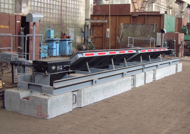

Как видим поднимающиися из земли щиты, не дают никому проехать, даже если тот сильно этого хочет
не понял - почему машина оказалась перед поднятым щитом - там стоит система, которая следит за количеством заехавших и выехавших после того как шлагбаумы пошли вниз и вторая сторона поднимается когда все уехали с переезда.
человек весом свыше 80кг запросто опускает поднятый щит
в России эти заграждения уже начали демонтировать - об них убилось народу в восемь раз больше, чем попало под поезда за то же время (светоотражающие пластины через год-полтора облазят и в темноте получается "бумц")
не понял - почему машина оказалась перед поднятым щитом - там стоит система, которая следит за количеством заехавших и выехавших после того как шлагбаумы пошли вниз и вторая сторона поднимается когда все уехали с переезда.человек весом свыше 80кг запросто опускает поднятый щитв России эти заграждения уже начали демонтировать - об них убилось народу в восемь раз больше, чем попало под поезда за то же время (светоотражающие пластины через год-полтора облазят и в темноте получается "бумц")
ЕМНИП датчики контролируют только отсутствие препятствия над крышкой.
В нормальных конструкциях - 150 кг на поднятый край крышки.
(Нолик потерял, не более 150 кг)
А светофоров и шлагбаумов тоже не видно?
Змінено robocop (16:11 18/11/2010)

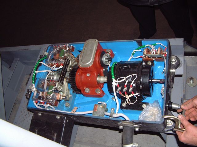

      18 ноября 2010 в 16:54 Гілками Прикріплені файли (0 завантажити)
представитель производителя автоматики говорил именно о
...там стоит система, которая следит за количеством заехавших и выехавших после того как шлагбаумы пошли вниз и вторая сторона поднимается когда все уехали с переезда.
в принципе это настраивается, но в конструкции на моем фото было так, а взявшись за противовес - там и 15кг хватает, привод там слабенький, кстати на фото - правая рука держится за ручку ручного привода
дык обезжают то через встречку, про барьер могут и не знать (транзит)/забыть (местный)
Змінено Olegxxl (17:06 18/11/2010)
Я уже понял о каком производителе речь.
В типовых решениях, а также на первых переездах в Украине (в т.ч. Ирпенском) - только отсутствие препятствия над крышкой ЗБУ.
Кроме того на Ирпенском была ещё одна система, контролирующая отсутствие ТС на всём переезде полностью (шесть перекрещённых инфракрасных лучей).
Мощного привода там и не нужно, главное сдвинуть противовес, а тот уже поднимет/опустит плиту.
На фото правая рука держит ключ замка курбельной заслонки электропривода, для ручного перевода курбель одевается на вал электродрыгателя.
Странно каким образом убились. Штука после того как опуститься шлагбаум . НИкаких систем контроля-сколько там вїехало или віехала нет скорее всего(ИМХО) Стоит датчик препятствия и фигня не начнет подниматься если есть че то. Проехать без повреждений можно если в авто с коротки передний свес. Или под углом. Закрыть барьер можно без проблем. Если хочешь выехать-либо толкай бампером. Либо стой. Лиюо высаживай пассажира пусть ногами прикрывает. В критических ситуациях я думаю не до бампера. В обратную сторону хрен проедешь. Летом в подмосковье не видел ни одного демонтированного-наоборот монтируют везде их. Очень полезная штука.
