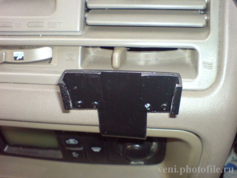

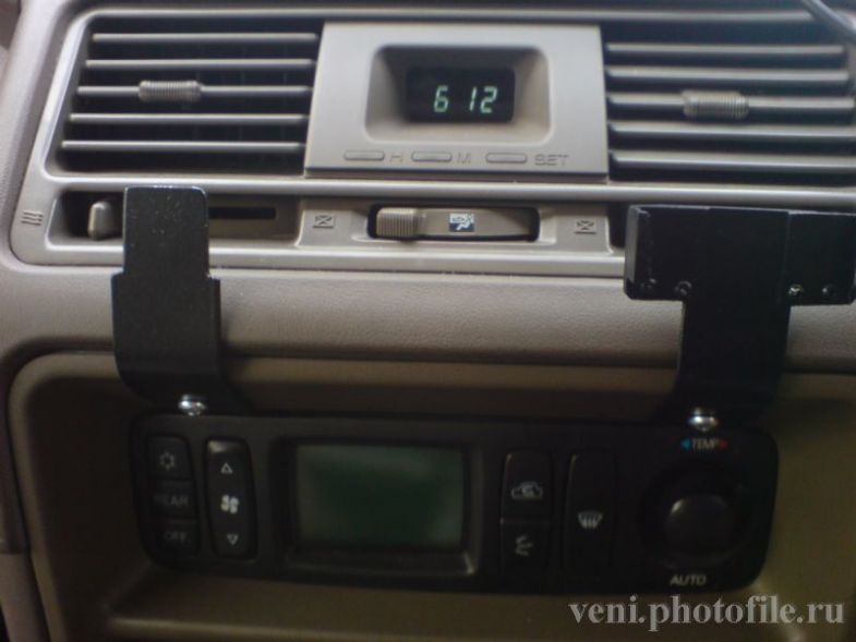

Крепление:
Крепление:
подмастерье
49 лет, Одесса
Сообщения: 81
С нами с 17.08.2009
Re: [Re: Visor]
      9 декабря 2010 в 19:23 Гілками Прикріплені файли (0 завантажити)
Автор пишет, что при использовании елиминатора для станции ее вес небольшой и сильной раскачки на креплении нет.
Крупный план крепления:
Автор пишет, что при использовании елиминатора для станции ее вес небольшой и сильной раскачки на креплении нет.Крупный план крепления:
