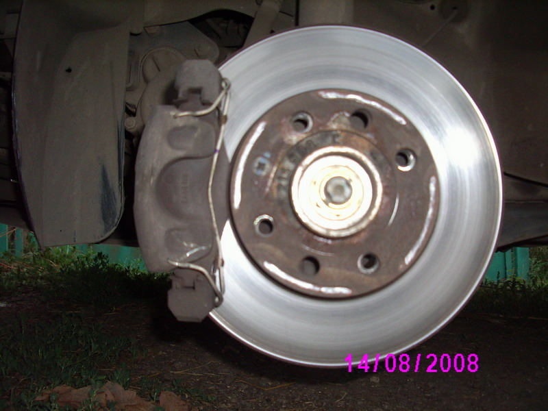

направляющие суппорта ланос
      19 ноября 2010 в 22:15 Гілками
затарабанели уже весь мозг, установка новых ситуацию не спасла, новые колодки как смазка дала эффект аж на 100 км. Дайте плз контакты кто может решить проблему. На Моторах предложили за 500 грн полечить (цены август 2010). На пружины намотаны резинки, колодки демфи, при торможении дребезг/торохтение утихают. Предложили еще вариант выточить новые направляющие (200 грн), но под них надо подгонять отверстие путем расточки. Дрели нет, руки с опы, баюсь.
Посоветуйте где полечить за меньше 500 грн.

Re: направляющие суппорта ланос [Re: ~vad~]
      21 ноября 2010 в 09:51 Гілками
знакомая проблема ланосов))))) справлял не раз такой грех только это не дрелью делается а отдается токарю и он на станке центрует скобу и вытачивает новые направляющие с масляными канавками. дешевле не на много за 2 передних суппорта получается гдето 400-450грн.

Re: направляющие суппорта ланос [Re: sleyter]
      21 ноября 2010 в 21:05 Гілками
пружины от вектры мне помогли, ну и смазку периодически меняю в направляющих
      5 декабря 2010 в 12:21 Гілками Прикріплені файли (0 завантажити)
вот
вот
