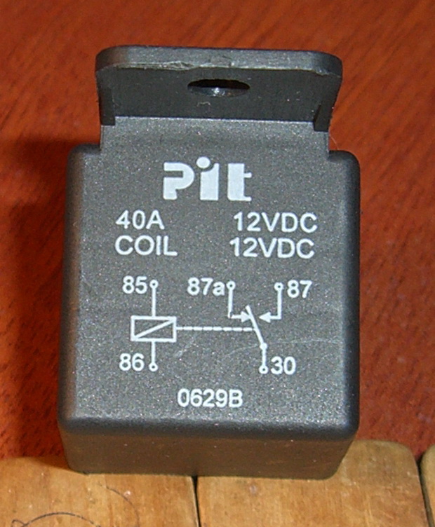

Вот имеем сигнализацию Шериф (в моем случае шериф 900).
В свое время, поездив 2 годика, вдруг ни с сего ни с того заглохла машина.. поковырявшись немного, я установил причину - отключился бензонасос, отключился вот этой реле (Смотрите фото)... я, не долго думая и глядя на схему реле - закоротил контакты между собой 87 и 30... Машина поехала... Может кто знает, по какой причине это происходит (сейчас периодически машина глохнет, если снять перемычку) - реле менял на новое - та-же фигня!
Кстати - а какую функцию оно выполняет это релле, просто отключает бензонасос? Можно его вообще выбросить из машины, и замкнуть накоротко контакты, что-бы бензонасос не вырубало?

на фото - самая обычная автомобильная релюшка
китайцы за на пару центов больше, чем за бесплатно
накатают любой логотип на их компоненты по желанию заказчика.
и не так много надо заказать
Но это всё присказка.
А сказка такая - в твоем случае на этой релюшке сделана блокировка двигла по подаче топлива (бензонасосу). Просто удалить блокировку, пожалуй, не совсем правильно. Какая-никакая, но стойкость против угона.
лучше бы починить
Не работать может по трем причинам:
1) неисправна сама релюшка
тут всё просто - меняй релюшку на любую стандартную автомобильную
2) неисправна цепь управления этой релюшкой
искать и устранять обрыв по цепи
отличить п.1. от п.2. просто - посмотри тестером напругу между контактами обмотки. либо просто воткни заведомо исправную релюшку
остается еще небольшая вероятность выхода из строя цепи сигналки, управляющей релюшкой, но это без труда вылечит любой толковый автоэлектрик.
3) нет сигнала управления из-за какого-нибудь программного глюка (или слетевшей настройки)
вероятность небольшая. я бы этот пункт рассматривал бетально лишь после исключения п.1
P.S. Если релюшку менял - смотри на выход самого блока сигналки. мог и сдохнуть. к блоку доступ есть?
лучше бы починить
релюшку менял... на новую - таже фигня, проблема плавающая... неделю езжу, потом - глюк - и заглохла... может в день 2 раза глюкнуть...
При работающей машине дергал за релюшку и все провода, шевелил их - ничего - все нормально! поэтому напрашивается вывод - управление релюхой - то/есть сама сигналка глючит.
Доступ к блоку есть - но что это мне может дать? Как диагностировать плавающую проблему?
На 99% искать пропадающий контакт. Плохую скрутку, ослабший разъем искать или перебитый провод.

Управление непосредственно от блока сигналки.
Потому как блок управляет релюхой "по минусу". А уже питание обмотки (второй провод управления реле) подключен не на постоянные +12В, а на цепь, где питание появляется при включении зажигания.
Что как-бы логично, да и удобней так делать.
Чаще всего, кстати, установщики подключают питание обмотки реле прямо от блокируемой цепи.
