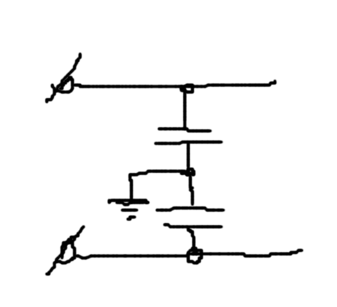

Сообщения: 5348
С нами с 14.07.2007
Re: На разьемах телевизора - 50в. [Re: ids]
      21 ноября 2010 в 10:41 Гілками Прикріплені файли (0 завантажити)
у миня тоже
потенциал на корпусе компа рессивера и телека
начал выяснять
щас не могу найти схему, но поясню на пальцах
во всех устройствах сейчас используются импульсные блоки питанию
220 выпрямляем - преобразовываем в 100 000 гц - высокочастотный трансформатор - выпрямляем
на входе всей этой приблуды стоят фильтрующие конденсаторы как на рисунке
они и дают тот потенциал
вывод - только заземление поможет, в старых домах нужно просить шобы завели землю либо ноль
кста
вот по первой сцылке в гугле, предлагают следующее:
Дата: 23 Окт 2008 15:10:33 #
Выкусить синие кондёры в БП, которые стоят с сетевых проводов на корпус
...или заменить их на 470пф 1,6кв
кто шарит в электронике, это шутка или чем то поможет?
у миня тожепотенциал на корпусе компа рессивера и телеканачал выяснятьщас не могу найти схему, но поясню на пальцахво всех устройствах сейчас используются импульсные блоки питанию220 выпрямляем - преобразовываем в 100 000 гц - высокочастотный трансформатор - выпрямляемна входе всей этой приблуды стоят фильтрующие конденсаторы как на рисункеони и дают тот потенциалвывод - только заземление поможет, в старых домах нужно просить шобы завели землю либо нолькставот по первой  сцылке в гугле, предлагают следующее:Дата: 23 Окт 2008 15:10:33 #   Выкусить синие кондёры в БП, которые стоят с сетевых проводов на корпус .или заменить их на 470пф 1,6квкто шарит в электронике, это шутка или чем то поможет
Змінено bald (10:45 21/11/2010)

Не встечал телеков с зазамляющим контактом на вилке. Так что заземление не поможет. Соединять при отключенной вилке, а лучше всех вилках соежиняемых приборов и не париться. Потом по кабелям эти земли уравняются. Еще телек может заземляться через антенну, но если к нему подключаем что-то нещащемленное(комп, например), то проблема та же.
P.S. Схема правильная
