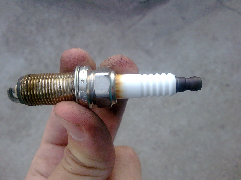

про свечи ... тут у одного одноклубника попалось денсо +
      21 ноября 2010 в 21:24 Гілками Прикріплені файли (0 завантажити)
без маркировки на изоляторе ...
так вот они кетайские чудеса
http://russian.alibaba.com/product-cgs/s...-281005895.html
будьте бдительны покупая свечи
на юбках по металлу есть вся гравировка и маркировка в зависиомтси от нужного производителя нету только лого на изоляторе
вот кстати образец "денсо"

Максим, маркировка всё-таки присутствует - просто на фотке ракурс неудачный.
В приведённой тобой ссылке есть список предлагаемых моделей свечей. Своей модели я в списке не нашёл. Надёюсь хоть небольшая вероятность(совсем небольшая ), что свечи не поддельные есть.

На нормальных правильных свечах DENSO для нашего авто колпачки на ВВ провода завальцованы и не откручиваются,разве если поломать вместе с электродом,а надпись DENSO на изоляторе состоит из маленьких,очень аккуратных,четких и контрастных черных точек-"пикселей" (она точечная),да и сама очень четкая и не смазанная.
Упаковка никогда не была "комплектной" из 4-х свечей,а представляла собой коробку,где всегда было по 10 отдельных свечей каждая в своей упаковке.А выштамповка-надпись на металле не имела видимых признаков употребления ручного применения молоткового инструмента ,то есть имела внутренний рельеф с ровными и не рваными краями....такие свечи еще продавались на рынке в начале 2000-х,а пропали оттуда напрочь где-то уже в 2004 году.
