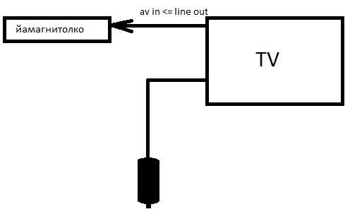

не знаю точно в эту ветку или нет. Ежели чего - переносите.
проблемко:
на заведенной машине при показанной схеме подключения -
жужжит пропорционально оборотам двигателя. т.е. помехи какие-то.
Раньше не особо замечал, а сейчас как-то доставать начало.
Если в фильме качественный звук - то он глушит эту жужжалку,
если чуть хуже - надо выкручивать звук в магнитоле, и соответственно
слушать на фоне жужжание.
Момент! если выдернуть штекер питания телевизора - жужжание пропадает.
ЗЫ. фильм не для водителя (меня), а для пассажира (жоны)
Так это в руководствах чуть ли не к каждому второму устройству пишут: если питаетесь от прикуривателя, будут помехи. Сади телек на аккумуляторы, заряжай их, когда он не используется. Или пробуй запитывать через инвертор.

телек и так с аккумуляторами. так и делаю. но это ж неудобно

попробуй телик запитать сзади мафона от его проводов, должно помочь, либо фильтр на звук, но это лечиние следствия а не причины.

95% что проблема в неправильной разводке массы.
входы на магнитоле балансные или обычные?

ой. я не разбираюсь.
"тюльпаны"

тогда +1 к совету брать питание там-же где его берет магнитола, хотя-бы минусовой провод.

тока добрался
не помогло.
причем фонит ни разу не минус, а плюс.
