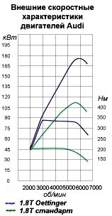

Может этот график заинтересует Виталика? [Re: MaxiMax]
      23 июля 2004 в 11:41 Гілками Прикріплені файли (2 завантажити)
А что под капотом? Специалисты ателье Oettinger увеличили мощность серийного двигателя 1.8Т (150 л. с.) до 240 л. с. без изменения рабочего объема — подняли давление наддува на 0,3 бара, измененили настройки блока управления и поставили настроенную систему выпуска. Но, в отличие от машин для немецкого рынка, рассчитанных на применение бензина АИ-98, наш Audi может переваривать 95-й бензин.
А что под капотом. Специалисты ателье Oettinger увеличили мощность серийного двигателя 1
