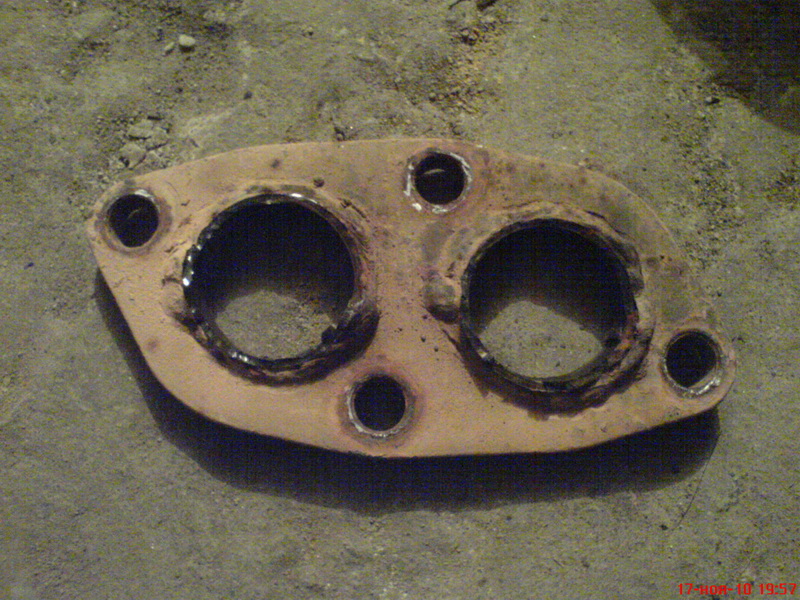

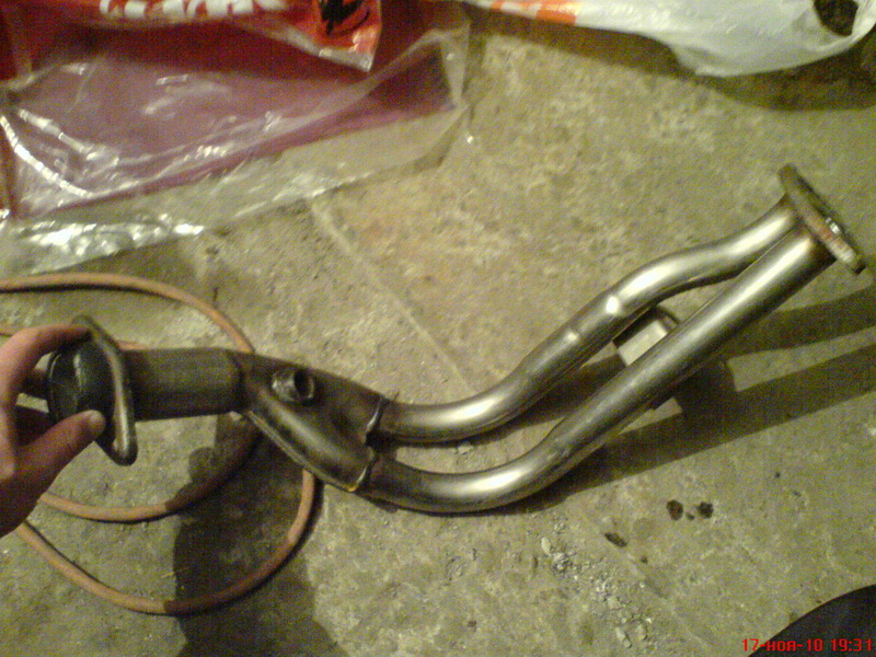

Ну типа отчетик, как я ремонтировал свой глушитель.
Маленькая предистория, ездил в Кременчуг, по дороге домой вроде было все тихо. Собрался через час после приезда ехать в другое место, завелся и появился пукающий звук. На следующий день обследование показало, что лопнула и отпала одна из труб "штанов" в районе фланца крепления к выпускному коллектору. А еще через два дня отвалилась и вторая труба, штаны отогнули кронштейн крепящий их к мотору и стало ездить очень громко
Так выглядел фланец отделившийся от "штанов" после разборки. Видно, что прогорело-треснуло на обоих трубах давно (видно что не большая часть окружности покрыта копотью), а дальше в один прекрасный момент начало остальное ломаться по живому.

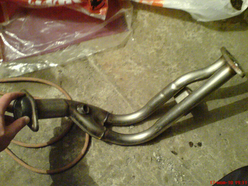

Поиск запчастей показал что выбор таки есть. "Штаны" были куплены от Сенсов, что идут в Россею, явно сделанные из другого материала и выполненые более качественно. Также на штанах наличиствовало отверстие с резьбой под установку ДК, что было необходимо.

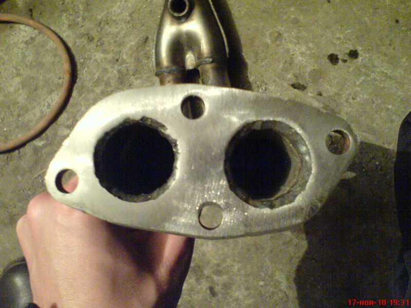

По моей просьбе были обварены трубы со стороны входа газов, так как там имелся зазор между трубами и фланцем, что не есть хорошо.

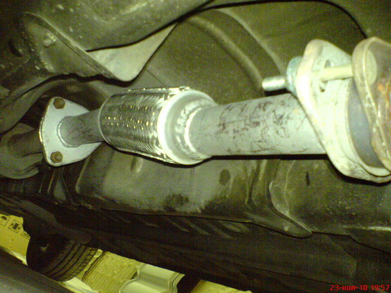

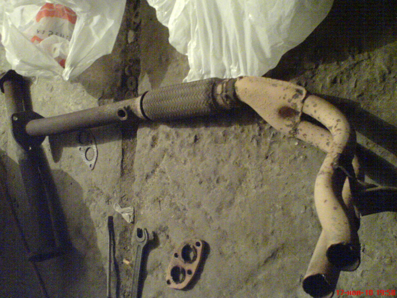

Новые "штаны" имели на конце шаровое соединение и чтобы его не терять в процессе поиска была обнаружена на авторынке труба переходная с уже ввареной гофрой, что есть хорошо. Сохраняется разьемное соединение в виде шарового фланца и наличиствует гофра для смягчения вибраций.
СуперСтар ****
49 лет (26 лет за рулем), Запорожье
Сообщения: 4280
С нами с 14.10.2004
Re: Ремонт глушителя, Сенс [Re: Mihas]
      25 ноября 2010 в 21:24 Гілками
Все было собрано и прикручено. Пока ездит нормально, не шумит и не вибрирует.
Вышло что новые штаны немного ниже опускаются, чем старые и сьедают сантиметр дорожного просвета. Скорее всего из-за того что за ними должен был стоять катализатор, который намного больше по размеру чем труба глушителя.
В общем вот так вот
