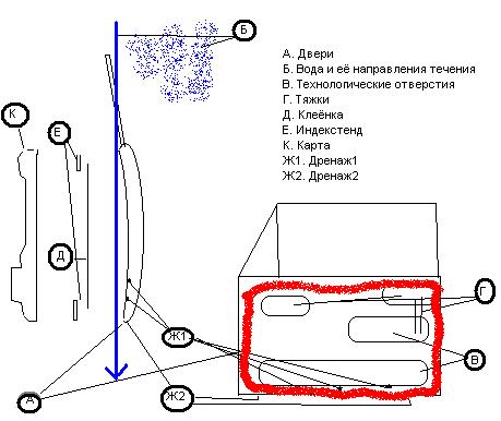

Писал 5 раз (замучался) и теперь в крации.
Попадание воды в солон возможно через уплотнители со стороны улицы, технологических отверстий в дверях, вода собирается на картах и не доходя до уплотнителя поподает в салон.
Это в том случае если нету между картой и дверью гидроизоляции, у меня это клеёнка.
При наклеивании новой клеёнки главное не заклеить дренаж для отвода воды с клеёнки (2 дренажные дырки есть в двер, смотря у кого как).

вопросто только в том куда делась клеенка которая там некогда жила (должна была жить по идее)

После разных очумелых ручек уже не жила при чём в 4 дверях.

дырки сливные там главное
у меня на перво г2
клеенок тоже небыло, но все сливалось как надо.
