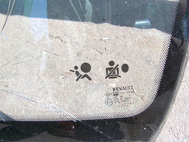

Имелось ДТП в ходе которого повреждено лобовое стекло РеноСценик....модное с фиолетовым оттенком и атермальное.....и непроводящее ультрофиолет.....и недающее бликов от фар встречных ночами темными.......
Было обращение на офсервис за заменой....были долгие выборы с ВИНом/овальной табличкой......
Был выход и осмотр битого стекла на авто.....
ИТОГ
Замена на просто тонированное синенькое зеркальце....
Цена вопроса 1318 гривени стекло+300 работа....
При этом крестяться на все углы и говорят , что один и тот же производитель "эхфэкты" только разные....у родного фиолетовый отблик у нового синий...
ВОПРОС
Что означают надписи на стекле.
Равноценные это стекла?
На фото старое стекло

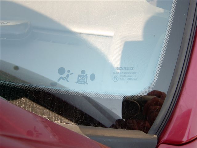

Новое стекло(Фото) [Re: PERESVET]
      22 июля 2004 в 17:06 Гілками Прикріплені файли (20 завантажити)
1
1

Стекло тебе поставили действительно с такими же свойствами, ничем от оригинала оно не отличается.То есть по идее это такое же не бликующее стекло как и стояло до того.Цена установки правда великовата, 200 грн. у нас это стоит.Насчет маркировки :
Маркировка каждого автомобильного стекла должна содержать:
. товарный знак или наименование производителя;
. знак официального утверждения в соответствии с правилами R43 ЕЭК ООН или директивой 92/22/СЕЕ государств входящих в европейское экономическое сообщество. Кроме того, могут быть указаны обозначения зарубежных стандартов, которым соответствует стекло, дата его изготовления и т.д.
1. Тип стекла:
I - упрочненное ветровое стекло
II - ветровое обычное многослойное стекло
III - ветровое обработанное многослойное стекло
IV - стекло из пластика
V - прочие (не ветровые) стекла с коэффициентом пропускания света ниже 70%
V-VI - двойное стекло с коэффициентом пропускания света ниже 70%
Отсутствие индекса - стекла не являющиеся ветровыми коэффициентом пропускания света не ниже 70%
2. Код страны предоставившей официальное утверждение:
1-Германия, 2-Франция, 3-Италия, 4-Нидерланды, 5-Швеция, 6-Бельгия, 7-Венгрия, 8-Чехия, 9-Испания, 10-Югославия, 11-Англия, 12-Австрия, 13-Люксембург, 14-Швейцария, 16-Норвегия, 17-Финляндия, 18-Дания, 19-Румыния, 20-Польша, 21-Португалия, 22-Россия, 23-Греция, 24-Ирландия, 25-Хорватия, 26-Словения, 27-Словакия, 28-Беларусь, 29-Эстония, 31-Босния и Герцеговина, 32-Латвия, 37-Турция, 42-Европейское сообщество, 43-Япония.
3.Соответствие американскому стандарту AS1
4. Месяц и год изготовления-(не обязательная информация)
Кстати у нас также есть такие стекла но без надписи Renault.
Стоимость 870 грн.с зеленым светофильтром.

*Ключевой момент - наличие диэлектрического покрытия, ОТРАЖАЮЩЕГО инфракрасный и ультрафиолет. диапазоны. и пропускающего видимый. Отраженый таким покрытием свет приобретает фиолетовый (пурпурный)оттенок. Если отражение в стекле без выраженой окраски, значит это простое тонированное стекло (может на просвет иметь зеленоватый или голубой оттенок). Оно ПОГЛОЩАЕТ ИК и УФ (но при этом нагревается само). Впрочем, разница в пропускании солнечной энергии составляет ИМХО единицы процентов.
Не только фиолетовый и пурпурный оттенок они имеют.Например на ауди А8 и на пыжиках 307, стекла (антиблик) с бледно голубым оттенком,а на шеви люминах отчетливо красные.Просто разные производители автостекол делают их немного по разному.
Хотя конечно не видя стекла я не могу ничего сказать а посему тебе виднее
