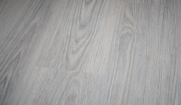

или объектив протри перед фотографированием или полы
Сообщения: 31479
С нами с 28.10.2002
Re: Укладка ламината. Практические советы. [Re: Sera]
      7 декабря 2010 в 18:03 Гілками Прикріплені файли (0 завантажити)
Ох ніхухусобі!!! а що на ньому робили, що такий бруд? я з сином стелив - віником підмітати не треба було.
Классен з НЛ лежить в коридорах, темний - стиків майже не видно. (на фото)
Еггер в спальні - взагалі як моноліт, набагато краще Классена.
А брав колись Еггер іншу модель, так в ній стики взагалі рівно не стикувались, тому відвіз до продавця, а вже він сказав, що це брак фабричний,вся партія така. Поміняв на інший. нестиковки були виявлені на перших же рядах і тому не укладали все.
Співчуваю, але: або змирись і так залиш, або купи інший - цей у тебе, як рекламацію, вже ІМХО не заберуть.
ПС. повідривав би руки тому, хто такий бруд розвів. Не уявляю, як так можна, адже ламінат укладається в передостанню чергу (останній - плінтус) і все вже має бути чисто.
Ох ніхухусобі.
Змінено Ford-Noks (18:04 07/12/2010)

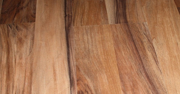

Світлий Еггер для порівняння (+) [Re: Ford-Noks]
      7 декабря 2010 в 18:10 Гілками Прикріплені файли (0 завантажити)

по фото - ламинат скорее похож на местный распил, когда везут большие листы,
а потом тут пилят на доски - очень уж зубчатый шов.
пыли тоже чересчур много - лучше всего прогрунтовать стяжку перед укладкой.

при покупке все было ок обычный ламинат с обработанными стыками
видно все же в укладке напортачили

помыли ламинат. стало конечно получше, но до конца проблема не решена.
прижала бригадира, сказал, что при укладке в стыки попала грязь и со временем она вымоется

      12 декабря 2010 в 13:57 Гілками
В стыках не должно быть грязи. Пусть перекладывают!

      12 декабря 2010 в 19:27 Гілками
Грязь вымоется, а зазоры остануться.

      12 декабря 2010 в 19:37 Гілками
так что интересно зазоров нет

      12 декабря 2010 в 22:12 Гілками
Грязь вымоется - будут. У меня между панелями и лезвие не вставляется, соответственно и грязи некуда забиваться. Даже если ламинат грязный - протёр и швов по прежнему не видно. А ламинат какой - клик-система или нет?

      12 декабря 2010 в 22:20 Гілками
...замковая система сборки...

      12 декабря 2010 в 23:05 Гілками
хай вимивають. не платити поки не покажуть як повинно бути.
бо 99% що не вимиється.
взагалі виконроб борзий. сказати таке... чи він у вас прикутий до батареї і працює за їжу?

в стик ламіната вода не просочується, якщо не буде годинами калюжа стояти. а вони тобі "бруд" парять. не можу навіть уявити, як можна було так збирати, щоб отримати стільки бруду в стиках. ІМХО якщо дійсно такий бруд, то знімати-чистити-перекладати. за рахунок горе-майстрів.
