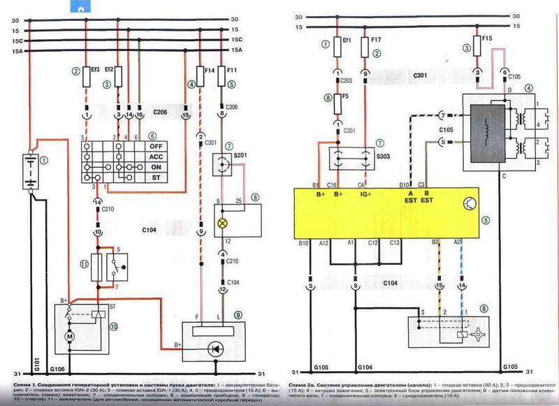

      24 декабря 2010 в 18:15 Гілками Прикріплені файли (0 завантажити)
Смотри схему, найдешь реле, напиши где оно...

Ездил на СТО.
Поменяли втягивающее, бендикс и 2 втулки. Получилось дорого. По крайней мере на ланос-форуме новые Валео стартера предлагают по 500грн. Ремонт обошелся дороже. Вот в след раз что лучше будет купить такой стартер за 500(наверно китайский, и соотв качества) или делать ремонт текущего, не самыми дешевыми, а типа оригинальными-дорогими запчастями?
Теперь заводить без проблем И тихо как будто иномарка аж приятно
Акум остался пока старый, который уже 100к отездил, н пока работает без проблем. Ну а так как машина больше 2х дней подряд не стоит, то надеюсь до конца зимы проблем не будет.

Re: Не завелся [Re: Mihas]
      25 декабря 2010 в 02:18 Гілками
Ок. В воскресенье, если не забуду - проверю в реале. Заведется ли без реле. Клацало реле в блоке под капотом. Именно когда на стартер ключ проворачивал, зажигание не при чём. Своими пальцами проверял и менял на другое для теста тогда.

Re: Не завелся [Re: pashki]
      25 декабря 2010 в 08:48 Гілками
Помоему поменяли много деталей, достаточно было бы замены втягивающего реле, а может даже просто его прочистки...Ну то такое

Re: Не завелся [Re: WildHawk]
      25 декабря 2010 в 08:53 Гілками
Дык скорее всего и не заведеться, раз реле клацало, оно что-то включало важное, что должно работать. А ты его отключишь...
Правильнее было бы сказать, что будет ли работать стартер, если отключишь то реле, что клацает. А вот машина вряд ли заведется
