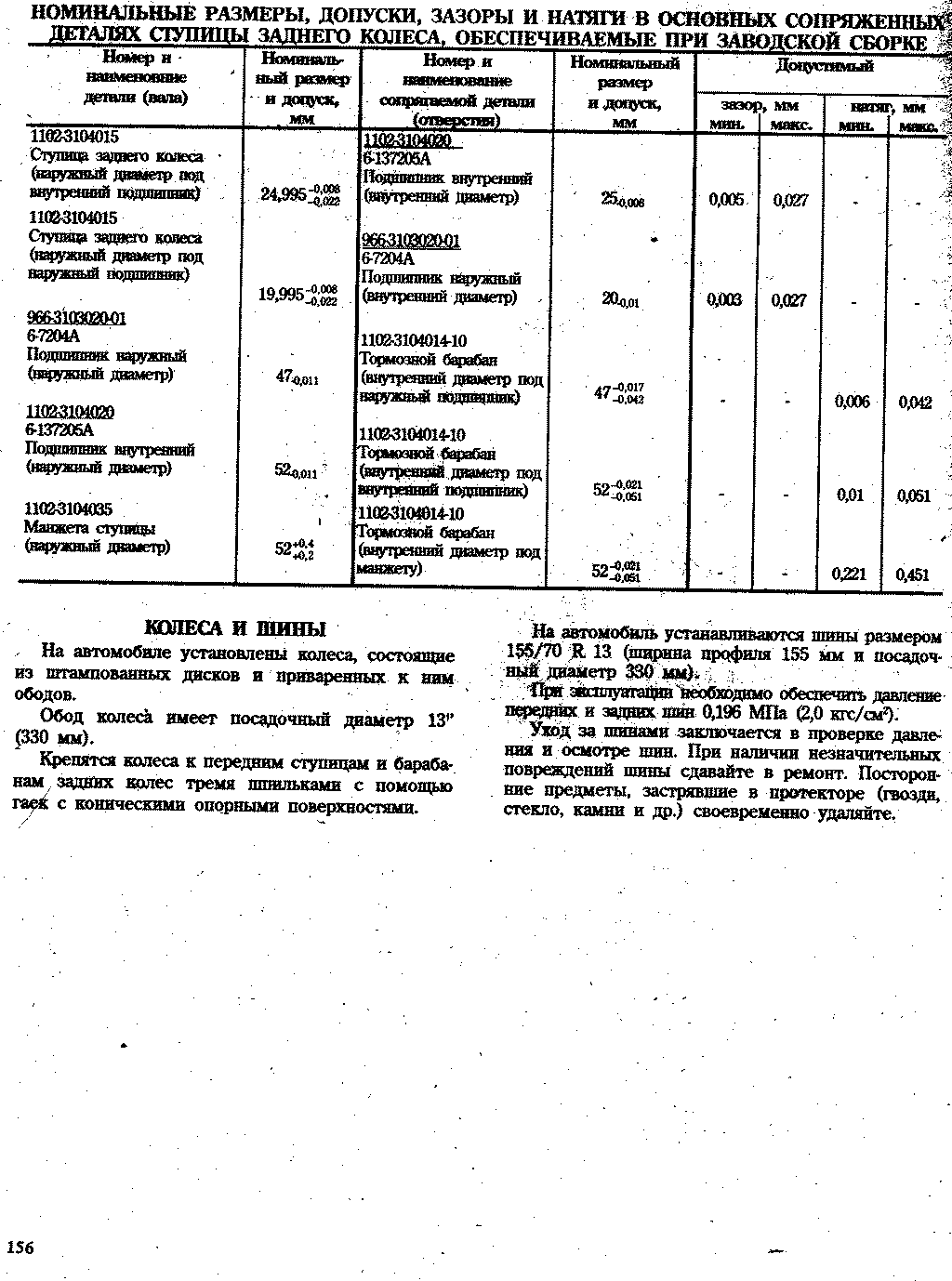

Никак не могу найти ответ на этот давно обсуждавшийся вопрос. По инструкции давление в таврии должно быть 1,8. Но как на практике. Мне говорят что на передние надо ставить 2, а на задние 1,9. Как лучше?

А не 2.0 случайно по инструкции?

Я помню цифру 1,8.

Re: Подскажите по давлению в шинах? [Re: Amator]
      26 июля 2004 в 17:09 Гілками Прикріплені файли (19 завантажити)
2,0
2,0
