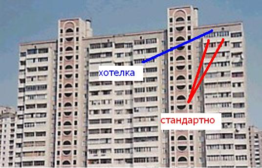

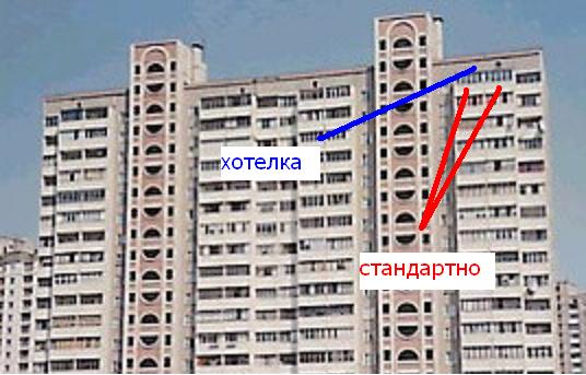

      8 декабря 2010 в 22:58 Гілками Прикріплені файли (0 завантажити)
Женя, сорри что влезу, но есть тоже теоретический (пока) вопрос по установке кондиционера.
Комрады, Хочу весной ставить кондиционер. Интересует расположение внешних блоков. Комрады подскажите возможна ли установка не на внешнюю стену/панель балкона, а на крыше балкона или на стенку дома? Попытался изложить на картинке.
Женя, сорри что влезу, но есть тоже теоретический (пока) вопрос по установке кондиционера. Комрады, Хочу весной ставить кондиционер

Re: ерунда какая то)) [Re: Fencer]

Re: ерунда какая то)) [Re: Wind]
      9 декабря 2010 в 08:54 Гілками
вполне реально поставить по "хотелке"
      9 декабря 2010 в 09:24 Гілками
Вопрос в том, долезет ли туда монтажник из окна или с крыши.А так - ничаво невозможного, а под окном на стене - вообще стандарт
