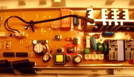

Вобщем поломалась стиралка,вскрытие напару с гуглом показало,что перегорел стабилизатор TNY266P,который и надо перепаять.Так как паять я не умею,да и паяльника в принципе даже нет,ищется человек с паяльником и ровными руками.

Стиралка LG?
Для начала ее придется еще выковырять из компаунда. После этого перепаять не проблема, но не факт, что поможет.

Стиралка самсунг
вот поэтому и ищу знающего и умеющего
будем надеяться.

но не факт, что поможет, будем надеяться.
важно понять, почему оно сгорело, бо и дальше будет гореть.

99 процентов, шо она сгорела из-за перегрузки,
т.е. ее замена без определения причины перегрузки
не имеет смысла
Не угадал. 99% - от скачка напруги. От перегрузки - выключаеццо и не горит
ТС - тащи её к дохтору ремонтникам, умеющим компаунд отдирать.
