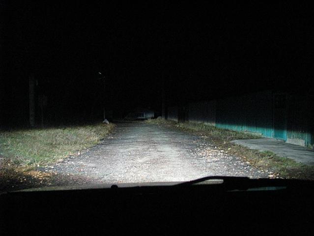

есть линзы которые устанавливаются на посадочное место галогенной лампы в старый рефлектор, они его правда не используют. единственная сложность состоит в том что фару придется разобрать, по крайней мере стекло придется отклеить.
а эти линзы - "правильные"? то-есть они будут давать качественный несплепящий поток, к которому никто не придерется? а сисока такое чудо будет стоить?
В моем Ланосе стоят линзы G5 4300К. Свет - просто супер. Широченный луч, четкая СТГ, равномерное освещение. Вобщем, после обычного би-ксенона Н4 - небо и земля.

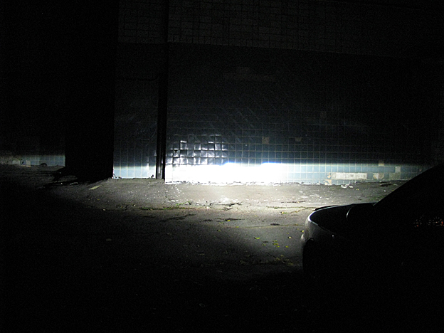

      8 декабря 2010 в 16:52 Гілками Прикріплені файли (0 завантажити)
еще ближний
еще ближний

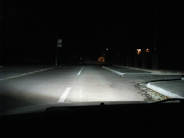

      8 декабря 2010 в 16:53 Гілками Прикріплені файли (0 завантажити)
еще
еще
супер. Фару портить не пришлось? корректор работает?
Сообщения: 7049
С нами с 02.10.2003
Re: Правильный ксенон на 9 Ланц. Реально? [Re: Илья!]
      8 декабря 2010 в 17:00 Гілками
Корректор работает. Для установки линз нужно стекло фары снимать. По другому никак. Фара послу установки в целости и сохранности.
