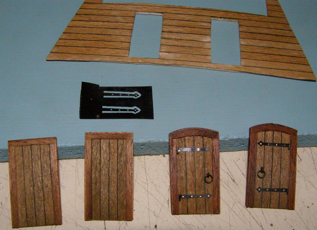

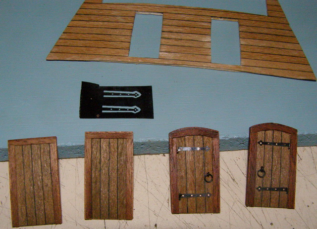

зделал травленые навесы для БАТИСТЫ из латуни. ну и почернил известным способом
Ниче так получилось, правдоподобно. А че травил, а не просто вырезал из пластинки? Все-равно ж ведь потом чернил!

Петрович 26.01.2012 21:49 пишет:
dyuha5 26.01.2012 18:55 пишет:
не масштабно получилосьбы уж очень они мелкие и тонкие. нада было чтото положить рядом для определения масштабности

Ну а у меня получилась вот такая дверца в каюту: лутка с выбранной четвертью, сама дверца двухслойная с окошком "со стеклом"
с ручкой - все как положено, открывается; "клепка" на завесах 0,8 мм, сама дверь шириной 15 мм
Делал из вишни, после льна и дверь с луткой, и окно сразу "постарели" . Потом перемычку еще досками обшивать буду снаружи и внутри.

Обалдеть!!
