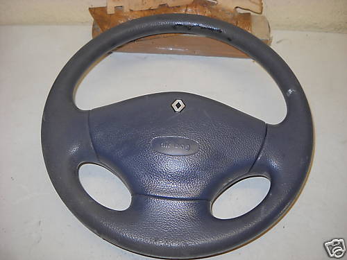

Добрый день!
Есть необходимость снять руль. В руле подушка. Как его снять? Есть какое-то общее правило.
Руль как на фото:

Общее правило - машину обесточивать.
+1,чтоб не выскрчила ошибка. Снять накладку на руле,открутить подушку.

Добрый день!
Руль как на фото:
Обызательно отпрось массу с акума дабы исключить вариант случайного поджига перопатрона. А так больше никаких особенностей.

Снять клемму,открутить два болтика сзади руля,оттянуть подушку,отключить разьем к ней ведущий,убрать ее подальше..Дальше видно как открутить руль.Это По Рено Канго

у меня такой руль на Твинго стоит, хочу панель разобрать, а там без снятия руля никак
Всем спасибо за советы!

+1, главное не перекрутить контактную катушку.

Двойная спираль, которая закручивается или раскручивается в зависимости от положения или угла поворота рулевого колеса. по ней идет контакт к пиропатрону подушки.

контактную катушку
Еще называется - кольцо аирбега - стоит под рулем - передает контакт от подвижного руля - неподвижной колонке. Лучше при снятии зафиксировать хоть скотчем - в фольце фиксируется пластиковым хомутом в специальное ухо, в Хонде накладной пластинкой. Стоит больше 100$

фиксировать при снятии руля или при изымании подушки из руля?
Фиксировать, чтобы не крутилось отдельно от руля. Если руль снимается и кольцо остается на колонке - прихватить там скотчем, если снимается вместе с рулем - там прихватить
