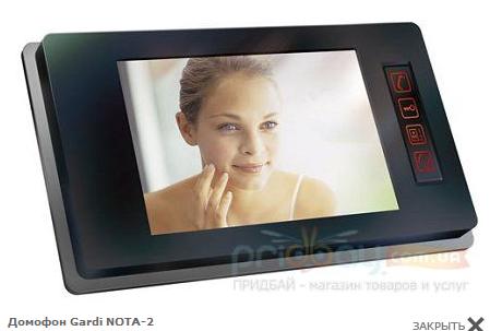

Такой стоит, в принципе доволен:
http://pridbay.com.ua/product/Individualnye-domofony-Gardi-NOTA-2
Такой стоит, в принципе доволен:http://pridbay.com

то же ставил Гарди (у меня Слим). Основной недостаток - на тот момент (год назад) не было внешней панели (где кнопка звонка) с инфракрасной подсветкой. И красивая цветная картинка получилась не очень качественной из-за слабой освещенности коридора (а улучшить не получается - лампа далеко и за спиной) У соседей Коммакс, на кнопке встроенная подсветка
