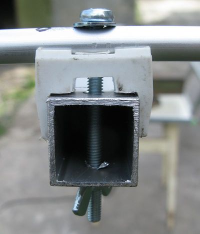

и еще пару фотографий применительно к последней антенне.

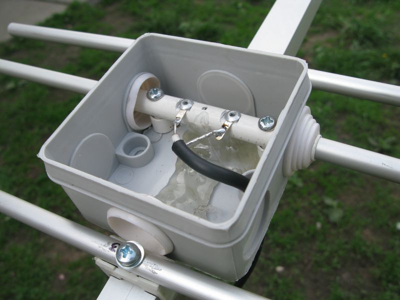

      22 декабря 2010 в 18:13 Гілками Прикріплені файли (0 завантажити)
а это разрезной вибратор
Если он разрезной, то может его нужно разрезать?
Или это сырой вариант ?

Просто он в пластиковой обойме, так сказать для жесткости. Растояние между трубками 5мм. Это растояние нанимает отрезок пластиковой трубки меньшего диаметра, так что с надежностью все в порядке, трубки будут строго паралельны при любых раскладах.

Сори, вот попробую описать, что у меня вышло -
И так, вот конструкция 7 элементов - монобенд на 430 мГц алюминий 6мм.
Недавно выкроил час времени, и решил проверить ее параметры, для измерений использовал проверенный временен Site Master Cable & Antenna Analyzer S311D.
Все размеры были выдержаны с точностью до 1 мм.
Сразу стало видно, что резонанс антенны был смещен вверх.
Изменяя длину активного вибратора, не удалось сместить частоту резонанса (я думаю это логично, перед нами антенная система а не один вибратор).
Меняя размеры активного вибратора, удалось уменьшить КСВ в более широком диапазоне частот, и все.
Какие есть мысли по этому поводу? Я думаю виноваты пластиковые крепления пассивных вибраторов ....
Жаль, что счас нету времени поэкспериментировать ....

Антенны изготовленные мною с применением технологии братьев Марио (использованием водопроводных труб и крепления к ним) .... вызвали у меня сомнения в плане долговечности.
Итак, Волновый канал - 7 элементов 430 мГц (Версия два)
Отрыв кусок листового фторопласта (толщиной 10 мм) и алюминиевую квадрат трубу 10х10 мм ... взял лобзик и начал пилить ... естественно прерываясь на праздники, ибо лобзик под мухой, оказывается может из любого стола сделать круглый стол и т.д. )))
За основу была взята одно диапазонная антенна CerGen
После сборки, не стал подключать трансивер, а первым делом антенный анализатор,
был приятно удивлен - никаких побочных резонансов и т.д.
Надежность крепления элементов мне понравилась, в качестве теста прикрепил один кусок фторопласта к квадрат трубе на две заклепки, оторвать уже не смог, пришлось высверливать ))))

О! Это уже надежней, как решил вопрос с замоканием фидера в точке подключения к активному элементу? Или это походная будет антенна? -->

Думаю применить аэрозольный PLASTIK.
Естественно, после нанесения нужно будет проверить - не ухудшился ли КСВ.
Кто, что, скажет по этому поводу? насколько этот пластик надежен?
Багдад
Сообщения: 3070
С нами с 23.04.2008
Re: Волновый канал - 7 элементов 430 мГц (пробую свои силы) [Re: spambot]
      10 января 2011 в 00:57 Гілками
Я пользуюсь как раз Plastic 40 отлично как на КВ так и на 2м и 70см, без замечаний, естественно обезжирить поверхность и надуваю 3 слоя, на алюминии плохо, не долго держится, со временем скалывается, лучше еще чем нибудь "закрывать" - "выветривается" влага, мороз и немного УФ делают свое злое дело. Я бы на фторопластовую пластину сверху поставил бы крышку. -->

      10 января 2011 в 09:01 Гілками
Это идея!
Попробую фрезеровать из фторопласта заглушку, и потом по периметру обклеить ... естественно предварительно пару слоев пластик 40 нанести ...
Багдад
Сообщения: 3070
С нами с 23.04.2008
      10 января 2011 в 10:07 Гілками
Это идея!
Не уверен что в данной конструкции выйдет сделать герметично, в районе стыка эле и стенка коробки, не герметизируй, оставь снизу отверстие для стока конденсата, главное что прямого воздействия "природы" не будет.
