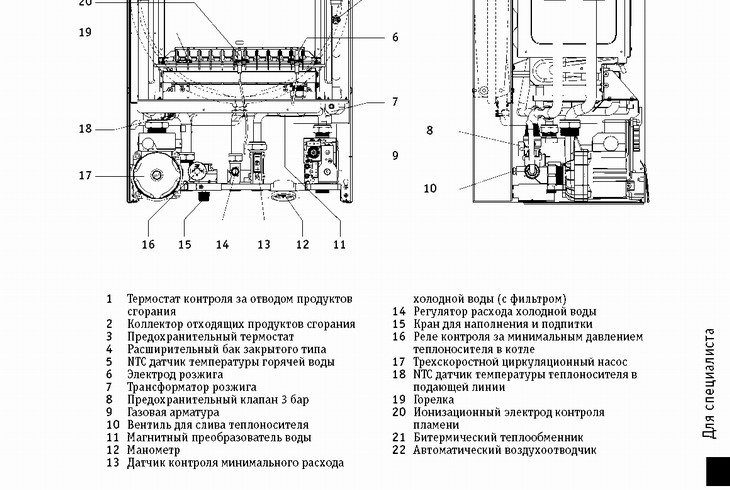

Re: Газовая колонка - странное поведение... [Re: Ruslan_W]
      23 декабря 2010 в 12:26 Гілками Прикріплені файли (0 завантажити)
Можеш відремонтувати сам
даю підказку
на схемі позиція №13,ввод води.В корпусі вводу поплавковий датчик протока води.,коли засоряється камера поплавкового датчика при закритті крана поплавок не опускається(максимальний проток підпором води) і відповідно продовжується горіння.Потім тиск зрівнюється і "поплавок" опускається,корнтакти розмикаються,газ виключається.
пс: схема від 2-х контурного котла.Робота принципово не відрізняється.
вдачі
Можеш відремонтувати сам  даю підказку на схемі позиція №13,ввод води.В корпусі вводу поплавковий датчик протока води
