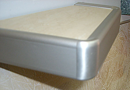

Ну всмысле торец по всей длине обрамлен в алюминиевый профиль. У меня по дизайнерским приколам она должна быть белого цвета, длина 2,6м, а ширина 0,6м. Но параллельно ей на расстоянии 1,4м из такого же материла (столешница Люксформ) Барная стойка-стол 1,5 м на 0,7м Она из-за нестандартной ширины 0,7 будет обрезаться с 0,8м и обрамляться алюминием.
Так вот вопрос если на барной стойке щели меня не сильно волнуют, то как будет обстоять дело со стыковкой столешницы в рабочей зоне. Туда ведь полюбому будет какая то бяка забиваться? Что скажите оконтовывать только барную в алюминий или до конца привязываться к дизайну и делать одинаковые обрамления
Надеюсь что понятно объяснил суть проблемы...
Спасибо

не бери люксформ - бери эггер, и тогда все равно.

всё зависит от профиля.но лучше посадить на силикон,тогда можно ничего не бояться

а разве 38мм еггер бывает влагостойким шириной больше 700 мм и длинной 4100 ?
п.с. спасибо за предложение по камню но пока не могу потянуть финансово...

эггер бывает 4100*900 или 4100*1200 (под заказ), и еще кстати 920 с двухсторонним радиусом, есть еще итальянские столешницы, которые влагостойкие и не намного дороже. влагостойкость наших и российских столешниц очень сомнительна (не ИМХО)
пс-посмотри монтелли, он ощутимо дешевле кориана

тем, что не вздувается при нормальной эксплуатации. и пластик качественнее.

И Luxeform и EGGER вздувается,если попадает влага.У egger цвета по красивее,это по моему единственное отличие.
Но я всё равно не понял про какие щели пишет ТС.

писать можно много чего. но у нас за 5 лет последних не было ни 1 рекламации по эггеру, чего не скажешь о люксформе (повторюсь - эггера при этом 80% поставлено, люксформа - около 10-15%)
цитата "в качестве основы по выбору заказчика используется древесностружечная плита производства "EGGER" (Австрия) или аналогичная по качеству. По желанию клиента возможно исполнения продукции на основе влагостойкого ДСП производства концерна «EGGER»".
Заказчик = дилер. Разница в цене между эггером и "аналогичным по качеству" существенна (да и вообще аналога эггеру на рынке фактически нет). Покупателя интересует цена. Выводы сделайте сами.

У меня вот egger разлазится,
потому как рядом мойка,пришлось заклеить скотчем пока не придумаю как вылечить.Шов был весь такой.

силикон при монтаже в любом случае никто не отменял

Рома а что за итальянские столешницы? Есть большие размеры от 4100\700\38 мм?
И еще один вопрос, с камнем точно знаю что так можно а вот с простой столешницей, можно ли врезать в нее мойку заподлицо, т.е на одном уровне со столешницей? Типа вот так http://www.ligron.ru/production/catalog/76/146.html ?
Или можно но тогда нельзя в мойке ничего мыть?

http://kronas.com.ua/?p=contakts#kyi тут были, в подробности не вникал, так как у них есть проблемы с наличием, и соотв. неинтерестно.
по мойкам-видел такое, но мы не делаем.

можно конечно,только врезку,перед установкой мойки,или поверхност нужно обработать герметиком и ставится всё это на специальный наполнитель(на память названия не помню,но немецкий и вонючий).
