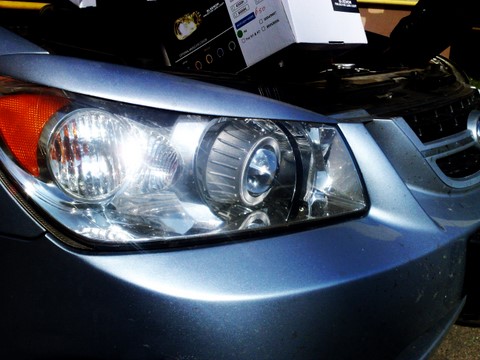

Переходники (их еще называют "адаптерами") на лампы D2S и т.п.продаются в Киеве по цене 65грн/шт.Из нашего опыта работы с ксеноном сделаны след выводы:
1)Блоки розжига совершенно "не любят" неродные лампы.Чаще всего они не разжигаются вовсе. Если блок розжига фирменный, а лампа "не оригинал". высока вероятность выхода из строя и самого блока.
2)Качество освещения, полученное на блоках и лампах одного производителя (пусть и менее именитого) всегда лучше, чем комбинация разносортных блоков и ламп.
Если блоки действительно фирменные, то обязательно нужно выяснить, для работы в паре с каким типом ламп они разработаны. Проверено на практике- блок, рассчитанный на работу с более старой лампой (например D1S или D2S)не будет работать с более современной лампой (D4S) ЭТОГО ЖЕ ПРОИЗВОДИТЕЛЯ.
Лучшим решением будет покупка двух относительно недорогих блоков розжига, на которые дается не менее года гарантии.Гарантия в данном случае косвенно говорит о качестве.
Фирм продающих такой товар в Киеве немало.Можно купить Инфолайт или Старвижон. Инфолайта у нас нет, а StarVision, Корея, в наличии всегда: http://www.starvision.com.ua/
Удачно поставить!
