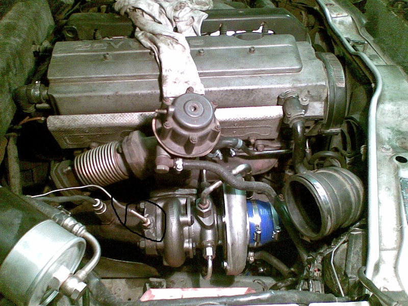

могу сказать что при спокойной езде температура выхлопных газов на бензине от 500 до 750градусов.
датчик стоит сразу за турбиной.
если отжигать,то до 950-ти доводил легко.это все на бензине.
А какой в нём смысл после турбины?
до турбины его просто невозможно поставить.
90% всех турбинщиков-ставят его сразу после турбины.
правда сразу после турбины погрешность 50 градусов.в меньшую сторону.
Там эта "погрешность" должна плавать в очень широких пределах, в зависимости от очень много чего.
Возможно,но картина то видна общая.

Экспериментировал на служебном авто, еще когда работал на Автогазе. Датчик установлен максимально близко к выпускному коллектору. От клапана до датчика не более 20 см. Я специально не делаю выводов. Есть голые цифры. Давайте вместе обсудим, если температура выхлопа одинаковая, то почему выше тепловая нагрузка на клапана?
