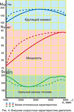

может вернёмся к теме? когда расход больше и почему? При заниженных (по отношению к "оптимальным") или при оптимальных (максимальный крутящий момент) оборотах?
Ты сам не понимаешь, что ты хочешь узнать, более того, ты не понимаешь тех объяснений, которые уже даны, поэтому начинаешь злиться и кидаться какашками вместо, что бы включить свой мозг в правильном направлении.
1. Автомобиль - это сложный механизм с большим количеством нелинейных процессов (механических, термо-динамических, химических и т.д.).
2. Расход топлива не зависит от крутящего момента, мощности и частоты вращения коленчатого вала. Пример 1. Ты поднимаешься на затяжную горку, педаль газа выжата в пол, а обороты продолжают падать. Обороты ниже частоты вращения коленвала при максимальном крутящем моменте - расход максимальный. Пример 2. Ты катишься с горы - обороты выше частоты максимального крутящего момента, но ты педаль вообще не трогаешь - подача нулевая. Пример 3. Прямолинейное движение. Экономная частота вращения может быть как выше, так и ниже частоты вращения с максимальным крутящим моментом. Всё зависит от конкретных конструктивных особенностей автомобиля и внешних дорожных условий. Под авто подразумевается сложная система состоящая из кузова, шасси, трансмиссии, ДВС и т.д. Да даже Бог с ним с чем-то, кроме ДВС. ДВС может быть натюннингованным по самые помидоры так, что Отто и Даймлер в гробах перевернутся.
3. Ниже показан классический график внешней скоростной характеристики, показывающий классическую зависимость основных величин классического ДВС авто от частоты вращения коленвала при полностью открытом дросселе (бензин)/полной подачи топлива (дизель). В реальности каждый график может "двигаться" относительно частот вращения независимо друг от друга и влево и вправо. Почему - смотри п.1 и п.2.
4. Ответить на твой вопрос "когда расход больше и почему?" а так же какие-то одному понятные "оптимальные" обороты поможет собственная длительная научная деятельность. В твоём случае - очень длительная. Как минимум подумай, почему производители указывают максимальную мощность и максимальный КМ при каких-то оборотах, а про минимальный расход ни слова. понятия Минимального расхода вообще нет, есть средний/паспортный расход.
P.S. А, вообще, достаточно много водителей считают, что чем меньше частота вращения КВ, тем экономичней езда - и ты так считай и не парься. Особо продвинутые не ограничиваются псевдоэкономией топлива нейтралью на спусках, они еще зажигание выключают не парясь об отсутствии световых сигналов при торможении, я уже не говорю о вопросах безопасности (ускориться не получится, подушки не сработают, звуковой/световой сигнал не сработает и т.д.)

Так много букв а всего лишь надо глянуть на твой график (кстати это для какого ДВС?) получается минимальный расход топлива при частоте ниже "пиковой" (той частоты при которой крутящий максимальный). или я опять ошибся?
ещё раз дело не в экономии топлива - мне хочется подтверждения или опровержения заявления посетителя форума о том что "при низких оборотах расход топлива выше чем при "номинальных". ВСЁ!!!! больше мне не интересно. и при чём тут горки, спуски и прочее. ты спец-краснодипломник. Ответь - при прочих ОДИНАКОВЫХ условиях езда на пониженных оборотах экономит топливо или нет?
Так график - тоже хитрый;)
Там удельный расход в час;), а не на 100км.
То есть нужно еще понимать на сколько линейно относительно роста скорости все будет выглядеть.
Но на практике - я написал выше, на 60 км\ч, 4.5 л на 100 км, обороты были явно меньше максимального момента,
он у меня от 2000 начинается только,
а они были около 1500-1600
