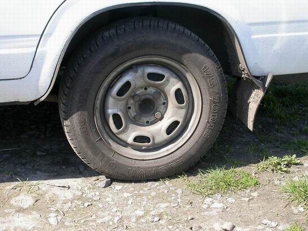

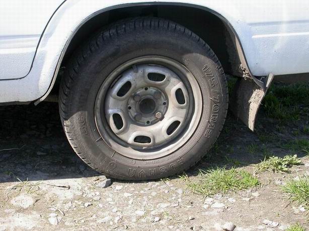

Вот пример,как не надо делать .Таких тюнингаторов много ездят по улицам,достаточно,немного понаблюдать за дисками на машинах в городе.
Проблемы:
1.Осевое биение .Из четырех болтов только один затянут без перекоса.
2.Балансировка уже значения не имеет,исходя из п.1.
3.Болты могут сами открутиться и колесо отстегнется на ходу.А это уже угроза для окружающих.
У некоторых красавцев наблюдал по три болта на каждом колесе.Диски от старой БМВ.А знаете,почему три?Потому что четвертый болт он,просто,не может вогнать .
Не делайте таких глупостей,это некомфортно для езды и опасно для жизни !
На Жигули можно пробовать ставить диски от Фиатов и Шкод,но помните что есть еще параметр ЕТ и производитель его не зря рекомендует,чтоб не нагружать подшибники и не стирать резину об крылья.

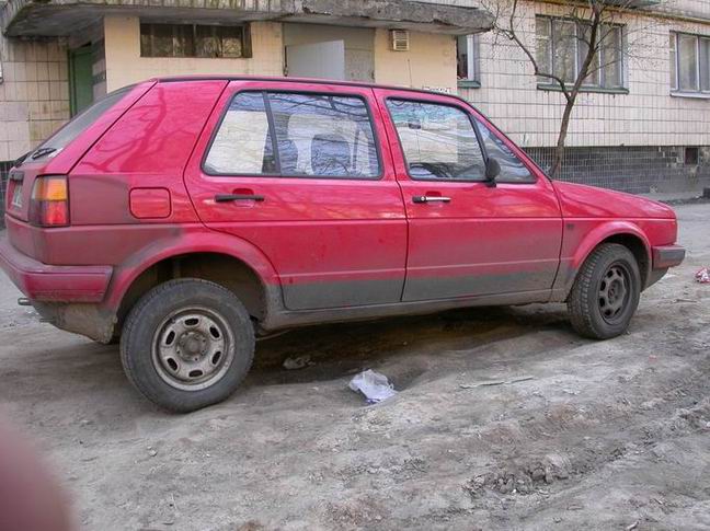

А вот видно откуда происходят диски от верхней пятерки .
Гольф в родной обувке:
А вот видно откуда происходят диски от верхней пятерки .Гольф в родной обувке:

А почему на картинке в переднем диске... [Re: Golub]
      10 августа 2004 в 19:14 Гілками
...8 дырок, а в заднем 6.

Передние на гольфе от бмв.
