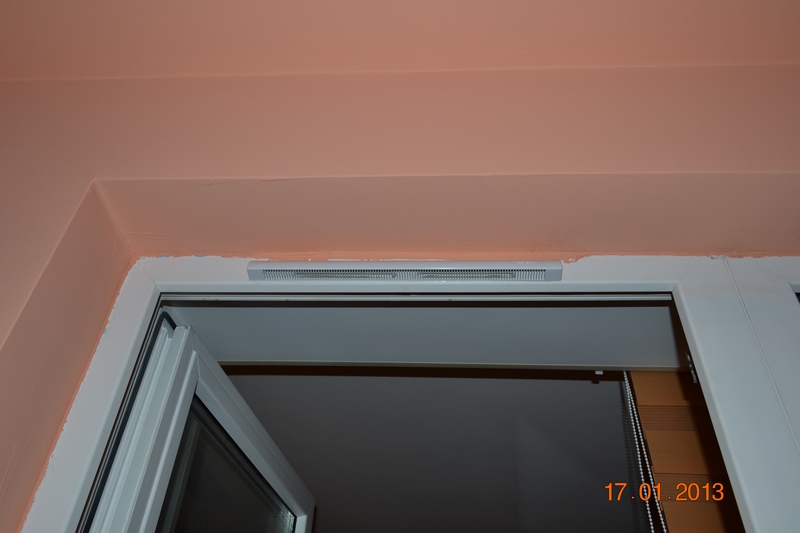

      18 января 2013 в 12:15 Гілками Прикріплені файли (0 завантажити)
Вид с улицы
Вид с улицы

Камрад, поистине гениальная идея!
Пока сделал на одном окне. Дождусь -10 и если все будет ок, сделаю на остальных.
Только я невнимательно прочитал и укоротил обе верхних резинки (внутреннюю и внешнюю).
Первые впечатления:
Шум совсем чуть-чуть увеличился. Понимаю, что большей частью из-за невнимательности.
В комнате воздух стал заметно более свежим, но, ИМХО пока недостаточно.
Правда пока наружная температура была 0 - +2, при которой в комнате наибольший Ташкент.
И если раньше в спальне был более "спертый" воздух, нежели в гостинной, то сейчас ситуация изменилась.
Кстати, обрезанные резинки отлично монтируются на свое посадочное место в паз, так что если в морозы что-то не понравится, восстановить резинки - дело 30 секунд.
