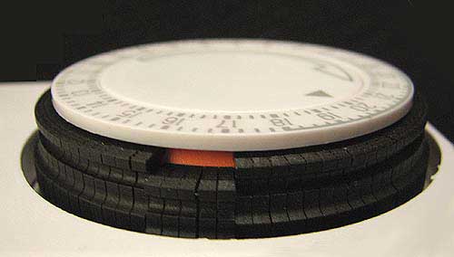

Добрый день!
Прикупил какое-то дешевое реле времени и теперь не могу понять: или лыжи не едут оно не работает, или я не умею им пользоваться. Имеется шкала 24 часа и фишки, которые нажимаются, каждая фишка 15 минут. Как его запрограммировать, что бы включилось проработало и выключилось? Выглядит приблизительно как на фото:
Добрый день.Прикупил какое-то дешевое реле времени и теперь не могу понять: или лыжи не едут оно не работает, или я не умею им пользоваться

нажатая "фишка" - реле включится в время, которому фишка эта соответствует

т.е. если до нажатой фишки еще две не нажатых т.е. 30 минут, циферблат должен провернуться и произойдет включение? циферблат там вообще вращается кроме как руками, если да, то за счет чего? при прохождении фишки - она отстреливает (поднимается вверх)?
дополнительный вопрос: как быть с нагрузкой? она должна быть постоянно?
В сторону "завода" - руками.
Обратно - пружина.
"Программа" прошла - заводи опять.
Фишки - не отстреливают. "Программируется" руками раз и "навсегда"(до перепрограммирования).
Обратно - пружина.
т.е. нужно предварительно "заводить" реле сделав пару оборотов?
а ход у циферблата в сторону "завода" или в обратную сторону?
это понятно, циферблат при этом вращается? да и с нагрузкой что, если она не постоянна - будет работать?
да. так включая и выключая фишки ты программируешь реле - когда оно включит прибор или выключит
внутри стоит катушечка с намотанной медной проволокой, двигатель и набор шестерёнок. этот круг - самая большая шестерёнка. работает, кстати, оно только пока есть напряжение в розетке. если напряжение пропадало на час - то настройка реле собъётся на час.
нет. оно ходит по кругу. это реле суточное? значит через 24 часа "программа" начнёт повторяться. есть ещё "недельки" но электроника рулит.
нагрузка - нет
напряжение в розетке куда включено реле - да
смысл такой что нужно установить руками круг чтобы треугольник показывал на текущее время
руками понажимать фишки когда ты хочешь чтобы был включён прибор, подключенный в реле
воткнуть вилку прибора в реле, реле - в розетку
никаких заводов, вы что !? это же не механическое реле!
сделал
сделал
все сдалал... но, прошло время, прибор подключенный к реле не включился, циферблат относительно треугольничка-метки не изменил положение... в общем взял рукой провернул, услышал щелчек, все заработало, подходит время выключения - пришел посмотрел, а треугольник-метка только на пол пути
идти менять реле на исправное?
нужно засечь - вращается ли круг после включения реле в розетку (вращаться должна именно часть с фишками afair
и вращается ли он соответственно прошедшему времени
ну и нести в гарантию/магазин, если что не так.
у меня в аналогичное реле отломалась "ножка" которая передавала усилие от нажатых фишек на выключатель (смотри фото выше). выкинул (чека эпицентровского не сохранил) и купил электронное
дельный совет, обязательно протестирую на ХХ
чеки есть, гарантия есть, купил два дня назад

там вроде бы еще сбоку на корпусе есть включатель на 2 положения
о да, что это за переключатель?
в одном положении пиктограмма похожа на циферблат со стрелками на 3 часа дня, а вторая как кровать с подушкой... что бы это значило?

вкл/выкл?
попробуй на слух определить - если крутилка реле работает - должно быть слышно слабое жужжание моторчика и звук вращающих друг друга шестерёнок
Выключатель для принудительного включения нагрузки, на ход реле никак не влияет.
Если время на реле не совпадает с обычными часами- значит реле неисправно. Если новое- лучше поменять. Лично я намучился с таким реле- со временем вовнутрь попадает пыль и реле начинает подтормаживать, необходимо разобрать, промыть ВэДэшкой и собрать взад. Купил электронное- небо и земля.
Валяется где-то и у мну такая цяцька.
В положении "на циферблат" нагрузка управляется цацкой, т.е., как запрограммировал, так нагрузка и включается/выключается.
Во втором положении 220 проходит через цацку транзитом, т.е. таймер отключается.
Во всяком случае у меня так.
Сам голову долго ломал пока разобрался.
Есть подозрение, что дело не в пыли, а в наших 50 Гц в сети , которые, как мне кажется, не очень точно равны 50 Гц. А с непостоянно опорной частотой... сам понимаешь, какие там часы.
протестировал, все работает погрешность за 12 часов в пределах 15 минут (точнее сложно увидеть из-за цены деления), пока менять не буду, 1 год гарантии дали, а если в 14 дневный срок, то это уже не замена, а возврат но мне не деньги нужны, а реле - электронное не вижу смысла покупать, для моих задач слишком затратно выходит, да и нет необходимости в такой точности
