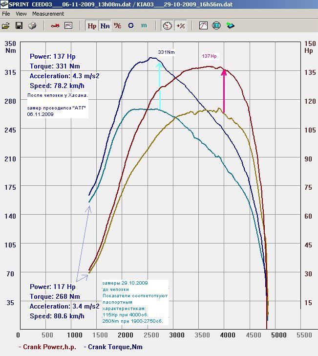

      17 января 2011 в 09:43 Гілками Прикріплені файли (0 завантажити)
Это - картинка с подобного обсуждения форуме по сидам с ceed.at.ua.
Информация со стенда. Честного и неподкупного.
20%, как с куста!

бррр какой график. шото машина дико сдувается к 4.2К
или это я уже пересмотрел графиков от эво?

Это часом вообще не турбодизель дизель? Макс.момент на 2,5 вообще-то для атмосферников современных нехарактерно. Да и сам момент неприличный. 330Нм для 130 кобыл...
99% турбодизель..
кстати да
99% турбодизель..
Ну так на турбине 15% надуть - оно невеликое чудо...

99% турбодизель..
Турбину можно дуть на столько на сколько не жалко железа . 15-20% это даж слабовато.
