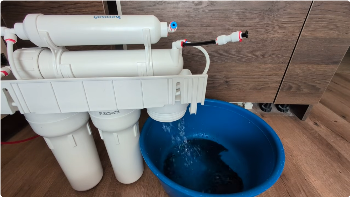

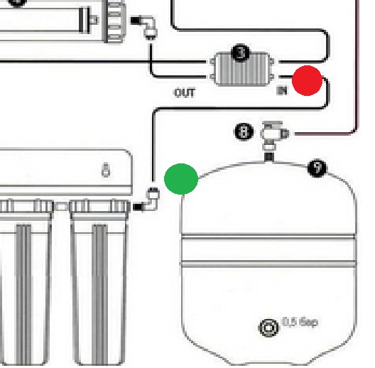

Не має там нічого складного.
Приблизно як на схемі спочатку я відєднував трубку там, де червоним кольором позначив і зливив воду.
Потім купив на базарі метр трубки і вставляю в вихід, позначений зеленим.
Трубки відєднуються і вставляються за секунди. Не має нічого складного.
Також під час останньої заміни на папірці, який був вставлений у обгортку фільтру, було написано, що можна промити під "стрюєю" (не знаю як на українській мові) протягом трьох хвилин і потім вставляти в колбу.
Не має там нічого складного. Приблизно як на схемі спочатку я відєднував трубку там, де червоним кольором позначив і зливив воду
Змінено R.Karp (08:48 07/04/2026)
Також під час останньої заміни на папірці, який був вставлений у обгортку фільтру, було написано, що можна промити під "стрюєю"струмінем (не знаю як на українській мові) протягом трьох хвилин і потім вставляти в колбу.
Мав на увазі "так складно", бо в мене це пішов у роботу 3-й комплект картриджів, сам не міняю, довірився (говно-)"фірмі", що позиціонує себе супер експертом у продажах та сервісі сабжу...так от, вони жодного разу/взагалі не пояснили, яким чином треба промити систему, при початку роботи/заміні картриджів.
А сьогодні, коли запитав їх про це, то їх відповідь, як в гугла(мабуть звідти й взяли ) була дуже проста:
"Зазвичай ми рекомендуємо повністю злити воду з баку 1-2 рази."
Саме так я, начитавшися гугла, я вчора й зробив
От тепер, почитав тут, як треба насправді та дуже замислився...це в мене увесь той вугільний та інший пил осів та живе у баку? І шо з цим тепер робити, бак промивати?
Й "цікаво", якщо таки, з цієї причини, навернеться мембрана чи визнають ті "експерти" це гарантійним випадком чи скажуть, що невірно промивав?
