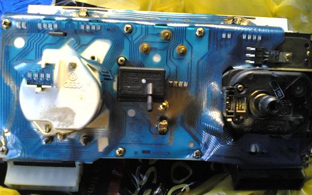

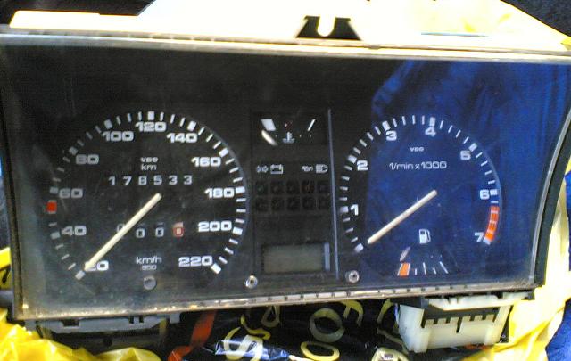

      26 октября 2006 в 13:46 Гілками Прикріплені файли (16 завантажити)
Вопрос в частности к Мике. Купил себе то же самое. Ручки многовункциональной у меня нет. Ты про кнопу заикался - к какому контакту её подключать?
Как от того впускного коллектора трубку пустить и какую?
ЗЫ: какой провод дает сигнал на тахометр. Фоты купленного агрегата за 140грн выкладываю.

Re: Купил приборку с тахометром! (+) [Re: Sandro]
      26 октября 2006 в 13:47 Гілками Прикріплені файли (19 завантажити)
Вид ззади
Вид ззади

Re: Купил приборку с тахометром! (+) [Re: Диагност]
      30 октября 2006 в 11:03 Гілками
У меня тахометр заработал. Остался только вопрос... это всего лишь часы или многофункциональный дисплей?

Re: Купил приборку с тахометром! (+) [Re: Sasa4uk]
      30 октября 2006 в 11:37 Гілками
Судя по фото похоже на просто часы.
