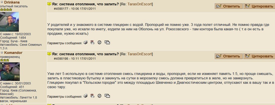

У родителей и у знакомого в системе глицерин с водой. Пропорций не помню уже. 3 года полет отличный. Не помню правда где покупали уже, но искали по инету, ездили за ним на Оболонь на ул. Рокосовского - там контора была какая-то ( т.е он есть в продаже, нужно искать)

Уже лет 5 использую в системе отопления смесь глицерина и воды, пропорция, если не изменяет память 1:5, но проще смешать, залить в пластиковую бутылку и закинуть на сутки в морозилку смесь должна превратиться в желе, но не замерзнуть.
Глицерин покупал в "Польском городке" это между площадью Шевченко и Диагностическим центром, отпускают как в вашу так и в свою тару.
