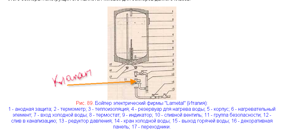

Потому как на холодной воде обратный клапан стоит,чтобы назад в трубу вода не выливалась,если в системе давление пропало.Труба отбора уходит вверх,а труба подачи защищена клапаном.На бойлере специально есть штуцер для слива воды.Это конструкция бойлера. А в этой муйне оно,собственно,и находиться.3в1,так сказать. Если его нет,как у меня на бойлере,то приходится ставить обратный клапан самому.

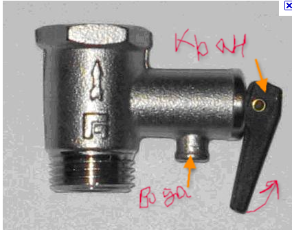

Не,достаточно сливной крантик открыть,никаких шлангов откручивать не надоть!
Не,достаточно сливной крантик открыть,никаких шлангов откручивать не надоть.
