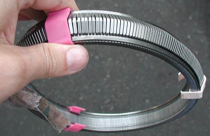

Подскажите, кто знает, куда обратиться чтобы нормально продиагностировали и сообщили вердикт?
Два последних дня когда в пробках сбрасываю газ на скорости от 5ти до 20км, издается звук как-будто быстро по стиральной доске провести гвоздем.
Может, у кого-нибудь есть опыт эксплуатации такой коробки? В интернете копал, копал, ничего не откопал. По обычным коробкам есть форумы и ресурсы. О такой как у меня ни слова нигде .
Вот, главная деталь, что-то похожее или такое же внутри стоит (на фото, говорят что негодная)
Подскажите, кто знает, куда обратиться чтобы нормально продиагностировали и сообщили вердикт.

Привет! Давно не общался с тобой. Спасибо за отзыв. Механику ставить это уже продавать значит, не хочу дергать рычаги и лишнюю педаль нажимать. Недавно знакомый купил такую же, но с механикой, я проехался - тяжело по городу. Ездить пока буду, но осторожно. Машин с NCVT не только японцев много ездит. Странно, что нет мастерских (либо неизвестно где они находятся).

можешь привезти коробку к нам у нас мастер еще ни от одной машины не отказывался и всегда отличный результат, мы недавно такую делали (схожие симптомы )там вышел из строя шаговый двигатель , деталь пустяковая а стоит 300 у.е

Сегодня заехал на Окружную, там есть ремонт автоматических коробок. Директор(кажется) ихний слушал, слушал, и как назло это не проявлялось(и потом целый день не проявлялось). Говорит езжай, когда будет чаще проявляться, приедешь будем смотреть. Сказал, что рано разбирать, масло чистое, в движении износа не чувствуется. И что если поломается, то ремонт обойдется в 1500$, и чтобы я подумал, а не лучше ли ее начинать продавать... Уже думаю, может зря волноваться начал?
