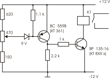

Я тут набросал и собрал схемку, но есть нюансы.
Для чего схема: при превышении напряжения 13.2 В включает рэле. Моя идея была в том, чтобы силовой транзистор работал в ключевом режиме. Псле сборки, получилось, так, что при достижении порогового напряжения (13.2 В) сначала рэле "шипит", а через несколько секунд переключает контакты. По-видимому это обуславливается не мгновенным, а постепенным ростом силы тока в обмотке рэле. Как мне кажется я использовал неверные номиналы резисторов. Или смещение мало. Я не электронщик, и не могу сообразить, что здесь можно поменять.
Буда благодарен за подсказки.

И где ты такую схемку откопал-то...(+) [Re: Mika]
      15 августа 2004 в 21:38 Гілками
горбатенькую, ну да ладно.
По-перше: воткни диод какой-нибудь параллельно обмотке реле (катодом на +питания), бо сгорит транзюк, релюху включающий - не сразу, так очень скоро.
По-друге: при напругах, близких к пороговым любая подобная схема работает в активном режиме и чем меньше ее усиление, тем ширшэ этот диапазон.
Короче, говоря совсем простым языком тебе нужно ввести ПОС в виде резюка между базой первого и коллектором второго транзюка килоом на несколько или несколько десятков. А сопротивление сего резюка будет определять величину гистерезиса при переключении.
Я б целился в 3-4 десятых вольта.
Нужно точнее - ставь компаратор с опорой, а с транзюка и стабилитрона точности
пысы: кстати это у тебя напруга медленно росла либо росла неровно.
Транзюку наоборот легче включить индуктивную нагрузку

про неровно вполне может быть , надо (+) [Re: B.O.S.]
      16 августа 2004 в 22:20 Гілками
осликом глянуть состояние напряжения в борт сети , могут быть броски ( износ щеток гены например или еще что ), тогда
в районе порога будет дребезжать , убрать можно только гистерезисом включения выключения.

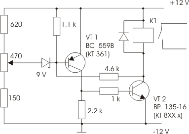

Эту горбатенькую я из кусков других схем слепил. Спасибо, что не поленился и довольно подробно описал. Если не сложно глянь в приаттаченные файлы на предмет исправлений. Диод можно исппользовать любой (типа Кд522) или помощнее? В подобных ситуациях я встречал нечто подобное Кд 226 только в буржуйсклм исполнении.
А резистор около 4.6 кОм?
Не нужно ли что-то от возбуждения, типа емкости между базой и коллектором VT1?
Спасибо
