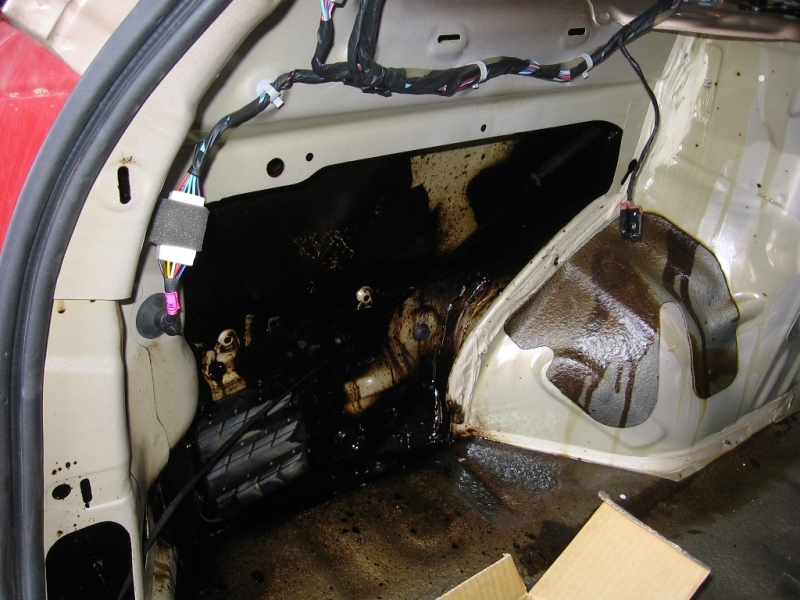

Отец купил Лачетти, салоне предложили сделать антикоррозионную обработку, но он отказался. Приехали домой сняли карты дверей и залили все внутренние части дверей мовилем. Теперь появился вопрос, куда клеить шумоизоляционный материал???)
Заранее, спасибо))

на мовиль и клеить

Так всё же залито мовилем)) Оно не приклеется наверное)

смывать мовиль и клеить вибру

именно ШУМоизоляцию лучше на карту клеить.

Если все таки делать нормально шумоизоляцию , то надо смывать мовиль тщательно , а потом клеить на филенки и на карты разумеется

Если надумали делать шумоизиляцию то:
что виброизоляцию, что шумоизоляцию клеить кроме как на чистый обезжиренный метал- нельзя... быстро отклеится.. если приклеится вообще...
однозначно надо убирать мовиль... легкий спокосб- разогреть феном и мастерком или чем-то еще скатать все вниз.... после кросином стереть все остатки... просушить, обезжирить и вперед на обесшумку.

лутче всего бензин"Калоша" -не вонючий и нормально отмывает
мовиль еще ничего а вот после гаражного антикора -машину можно неделю отмывать
лутче всего бензин"Калоша" -не вонючий и нормально отмывает мовиль еще ничего а вот после гаражного антикора -машину можно неделю отмывать

Да уж... Жесть... Теперь только смывать мовиль и клеть вибру. Пол хоть не обрабатывали антикором?
