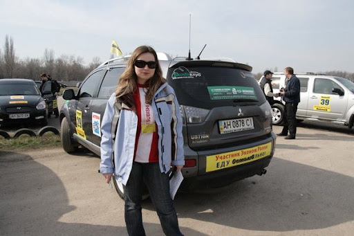

Захотел антенну на крышу поставить, на аут XL. Протянул провод, полез ставить магнит - а не магнитится он никуда. Оказалось, крыша у этой модели из алюминия.
Насоветуйте варианты установки, хотелось бы все-таки по центру крыши ставить а не с краю на кронштейн.

купить поперечину и на нее - вариант?

У Славы UT4UTB на Ауди 8 помню кузов дюралевый был, так он под антишумку багажника металл закрепил. И всё работало.

еще лучше подклеить изнутри кузова кольцевой магнит, будет сильнее магнитное поле, только противоположным полюсом

не гоните. на 2-х аутах ХЛ уже два года четвертушки на магнитах на крышке багажника катаются - там как раз полочка по ширине под антенну

Точно так, только не метал а магнит, и получилось 2 магнита между дюралькой, и всё держалось и работало, но после 220 км.ч слетало но слетала антенна которая бала см. 50 примерно а четвертушка держалась
