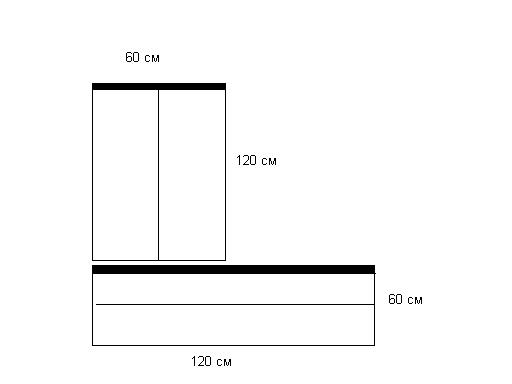

Товарищи мебельщики и форумчане с "прямыми" руками.
Нужна помощь по конструктиву самодельной мебели.
Исходные данные:
1.Комод - В/Ш/Г 600/1200/500. На два выдвижных ящика. ДСП - 18мм. Верхняя панель - 24-36 мм.
2. Шкаф - 1200/600/500.
Вопросы:
1. Выдержит ли крыша комода вес шкафа. Есть идея сделать два ящика с общим фасадом по ширине - тогда будет стойка посередине.
2. Выдержат ли направляющие вес ящиков такого размера и как они будут работать при таком соотношении ширины/глубины 1200/500.
3. Как закрепить верхние крышки (с выступом вперед) без конфирмата.
Товарищи мебельщики и форумчане с "прямыми" руками.Нужна помощь по конструктиву самодельной мебели

1. я б не рисковал и разбил ширину комода на 2
2. вроде нормально, но если разбивать то пофиг
3. не понял
1.Может прикрутить навесы, что бы не стояло, а висело?
2. Есть и у блюма и у хеттига отличные направляющие на 30-50кг веса, + можно поставить синхронизатор, который синхронизирует обе направляющие. Да, по сравнению с китаем, дороговато.
3. Саморезами изнутри\ Минификсами?
Змінено Чачик (19:56 08/02/2011)
Выдержать-то оно выдержит, но со временем таки крышка может слегка прогнуться и верхний ящик будет за нее задевать. Я бы не рисковал и сделал бы стойку посередине. Или прикрутил бы верхний шкаф к стене, чтобы снять часть нагрузки с тумбы.
Смотря какие направляющие. Шариковые и выдержат и, скорее всего, будут нормально работать. Роликовые я бы не ставил - мало того, что у них нагрузка намного меньше, так еще и перекашивать будут (во всяком случае дешевые). Я бы поставил шариковые полного выдвижения.
Самый простой вариант - банальные уголки, пластиковые или металлические. Вариант посложнее - минификсы.
ЗЫ. Такие сдвоенные выдвижные ящики с одним фасадом я видел в системе Doors от BRW. Вполне нормально смотрится и выдвигаются хорошо. У них шариковые направляющие. Можете поискать в магазинах и пощупать руками.
ЗЫЫ. Не мебельщик, но всю корпусную мебель сделал себе сам - типа хобби такое
Змінено alt402 (18:49 08/02/2011)

Вопросы:
я думаю что прогнется. можно сделать заднюю стенку из дсп + ящики не ставить. посмотреть, как получится, если прогнется - добавить стойку и тогда уже ящики делать.
я бы делал 2 ящика с телескопическими направляющими и общим фасадом или 1 ящик специальный от блюм (тандембокс для моек), он позволит поставить стойку или опорную трубу по центру + добавил бы стабилизатор. при таком раскладе с блюм точно проблем не будет. если будет хранится что-либо тяжелое, можно поставить усиленный тандембокс (на 50 кг)
на рафикс или минификс или уголки изнутри, еще можно на ламели склеить (нужен специнструмент)
Змінено autoservice (22:35 08/02/2011)
пусти под крышкой т-образный швелер,или квадратную трубу. жлательно заднюю стенку из 10-ки и будет стоять вчно.
саму крышку можно приклить на шканты-старый и провренный способ

1.как тут уже писали - надо ставить вертикальную стенку/перегородку под размер верхнего шкафа.
3.крышки - на уголки.
Это мысль Буду ее думать
