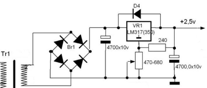

      10 февраля 2011 в 13:05 Гілками Прикріплені файли (0 завантажити)
Питание для них не проблема, нужно собирать два таких модуля.
