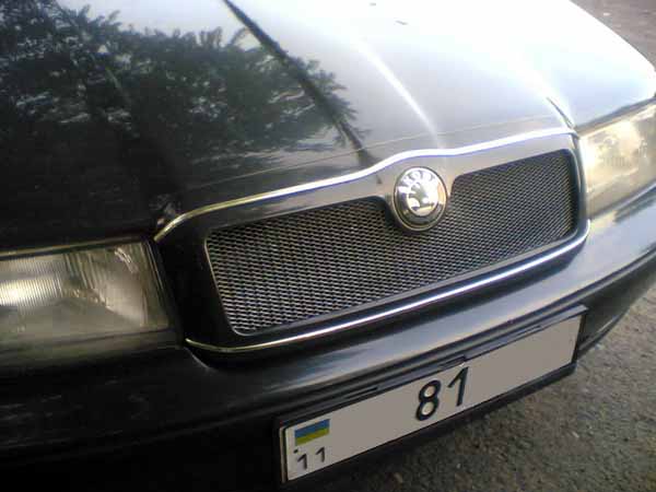

А вот и моя решеточка, на осуждение общественности
Гуру ***
Сообщения: 8464
С нами с 03.12.2002
      25 августа 2004 в 09:06 Гілками Прикріплені файли (50 завантажити)
Делал два дня из треснутой решетки которую подсуетил Бездельник. Сначала хромированных полос небыло, но решетка смотрелась плохо.

Ну и чего осуждать? Где фотки? (-) (-) [Re: FLASH]

Какая сеточка? Обычная Алюминий и потом красил? [Re: FLASH]

Сеточку купил подешевле и качественно вскрыл лаком в 4 слоя.

Re: Какая сеточка? Обычная Алюминий и потом красил? [Re: FLASH]
      26 августа 2004 в 16:26 Гілками
Дык из чего сеточка то?

Сеточка классная. Молдинги смотрятся ужасно.

Вэри гуууууууддд!!!! Смотрится очч достойно! Одобрям! А с Бездельником я вчерась случайно познакомился....Гыыыы. Прикольно. Он поймет.

На мой взгляд сетка из металла.( не алюминий)

изначально их небыло. но... я взял стандартную решетку вырезал родную сетку, вставил сетку. закрепил сетку 10 боковыми штырями сковзь пластик. Потом зашпаклевал щели между телом морды и хромировнной вставкой. Подом задул краскрой. Так вот не смотря на все усилия в местах стыка шпаклевка треснула при езде!! Мало жесткости. Поэтому и был вынужден наклеить молдинги

А как на счет мошкары, ИМХО будет сильно забиваться.

Про эту сетку слышал, что ее достаточно легко пробивают камни на трассе. Будь внимателен.
И таки да, она стальная. При появлении сколов, быстро ржавеет.

Грунт, хромовая краска и лак. Уже 1.5 лет проблем с єтим не наблюдаю.
Решетка красивая
