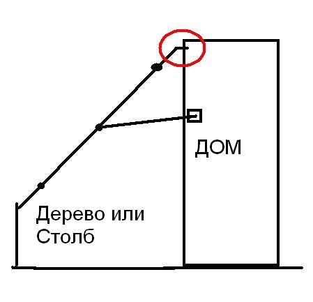

Подскажите как закрепить держатель антенны - чтобы был дуракозащищенный.
Сам узел будет стоять в месте в красном круге.
Подскажите как закрепить держатель антенны - чтобы был дуракозащищенный.Сам узел будет стоять в месте в красном круге
Я просто просверлил дыру в торце плиты перекрытия крыши и вкрутил туда анкер.

я так понимаю что вопрос в том что место общедоступное,
например балкон в парадном на последнем этаже
и проблема в том, чтобы басота всякая на обрезала антенну.
как по мне, то самое простое это взять трос потолще, завальцевать трубкой
а натягивать снизу...
... трос не развяжут и просто так не перекусят...

или всю антенну из полевки сделать - без специнструмента хрен отрежешь.

я всегда делал так называемую страховку. Толстая сталька провисая дублирует основной крепеж. Если резанут основное, то антенна повиснет на резерве. Так надежнее.
Три раза спасало.
Она у меня с полевки и будет. Просто я взял обычным швейцарским ножиком перекусил ее, я думаю не у меня одного такой ножик есть.
Три раза спасало.
Спасибо за идею. Сделаю дубляж крепления.
Три раза спасало.
Ага у меня даже спутниковая антенна так чуть не упала. Кронштейн сломался который сварщик сделал, при ветре. Хорошо была страховка и всеэто повисло на веревке и анкере
