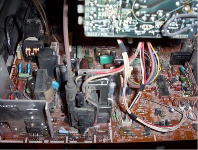

      26 августа 2004 в 08:51 Гілками Прикріплені файли (3 завантажити)
Где это строчник, которого я буду убивать?!!
Где это строчник, которого я буду убивать.

Re: Cтрочник свистит! [Re: Танкист]
      26 августа 2004 в 12:27 Гілками
Прямо в середине, у него торчик вверх провод. Кстати самая дорогая деталь в телике после кинескопа. Гривен до 150 новый стоит.

Это не строчник - это ТДКС :) [Re: FLASH]
      27 августа 2004 в 07:34 Гілками
Это умножитель, совмещенный с этим самым строчником. Найти именно такой, какой нужно - практически нереально (только если повезет).
У него со временем высох наполнитель, которым пропитаны обмотки - вот они и вибрируют, создавая непередаваемый свист. В общем - просто накапай туда (прямо на обмотки, если они не залиты лаком) хорошо разогретым парафином - попустит. Кроме того - у него есть сердчник, состоящий из двух половинок. Надо посмотреть, чтобы они были плотно прижаты друг к другу и что они продолжают быть прочно склеены лаком. Если нет - то склеить (можно ПВА или чем-нить другим и жаропрочным), но не лаком для ногтей - расплавится.
С толстым кабелем ОЧЕНЬ ОСТОРОЖНО - ВЫСОКОЕ НАПРЯЖЕНИЕ (24киловольта)!!!!!! Причем оно сохраняется там до получаса (могу соврать, ибо сам обычно разряжал "лягушку" об корпус раньше). Более того это напряжение в старых пропыленных телеках может быть и на поверхности этого кабеля - т.е СВЕРХУ ИЗОЛЯЦИИ.
