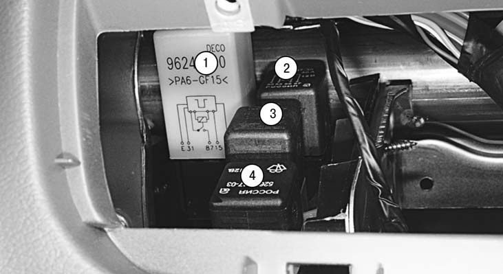

сегодня утром обнаружил электрическую проблему: не моргают поворотники. при включении лампочки загораются, указатель на приборной панели тоже горит, но прерываний нет и характерных "щелчков" тоже нет.
по логике вещей я ожидал, что где-то среди электрических предохранителей и реле найдётся что-то вроде "реле управления сигналами поворота", надо его поменять -- и дело в шляпе. так вот фиг. ничего похожего не нашёл ни среди предохранителей-реле, ни в мануале. подскажите пожалуйста где искать

при открытой двери водителя на торце торпеды лючек есть пластиковый...

в этом лючке я был. там приблизительно такоЕ как на картинке, только скручено изолентой и ни к чему не прикреплено.

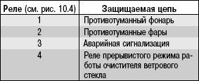

в описании написано как на картинке. мне какое реле надо? которое "3. аварийная сигнализация"?

да, аварийка и повороты - одно и то-же реле

чаво-уж там
токо лючек на картинке какой-то непохожий на ланосовский...
у мну там полукруглая крышка отверткой поддевается...

это они в мануале "для наглядности приводим фото при снятой передней панели". а вход -- он такИ сбоку.

я для удобства выдавливал панельку с регулятором света и зеркал, а то в т150 эта реле самая правая если смотреть в торец торпедо, поэтому неудобно ковырятсо.

вобщем заменил реле, уже всё работает. слегка охренел от стоимости этой финтифлюшки: 65грн 60коп, правда это цена на корейское арыгинальное у официалов, ни в одном магазинчике по пути такого реле русского пошива не нашёл. с трудом представляю, скоко заплатил бы владелец пафосного ипонского или немецкого ведраТМ
