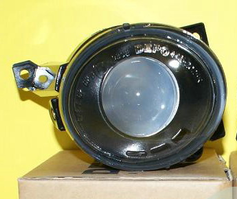

Увидел, что есть такое. В чем прикол? Типа не будут слепить, если ксенон втулить? )
У меня линзованная Хелла идет как сток на моем авто.
светит очень красиво, световая граница очень ровная, в не зависимости от типа лампы. Светоотдача примерно на 50% ниже чем у аналогичной чисто рефлекторной т.к. 50% света уходит в тепло на шторке.
Ксенон ставить в ПТФ всеодно не рекомендую, как доп. свет будет эффективен, как ПТФ - нет.
можно ставить лампы на 3000К-желтый ксенон, будет очень эффективно именно как -противотуманные.
жаль ( дамал они лучше будут светить в кач-ве дополнительных фар вместо птф. от птф как от дополнительных толку ноль.
