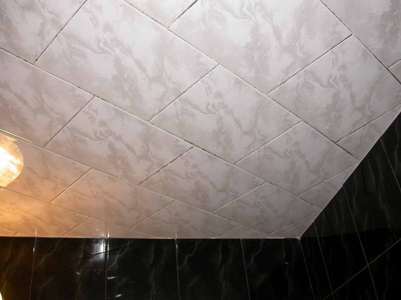

Плитка на потолке - это интересно , красиво, хлопотнно, но не спасает от конденсата. Вот я живу в квартире, где ванная с таким потолком. Положена на косую, кстати - интересный переплет получается. Вентиляция есть и хорошая, но капли висят, когда с легким паром :iconredf
Вот так выглядит плитка на потолке в нынешней моей ванной, положена накосую, что расширяет перспективу. Держится прочно уже лет 12. Швы были когда-то полностью белыми, видны черные очаги той самой плесени от конденсата.
От плесени не потолок, от плесени вытяжка. Желательно делать доп. вытяжку из пространства между потолком и перекрытием.
Ну и вообще, если не нужны встроеные светильники и потолок ровный, то просто покрась эмалью и не морочь голову. Если не ровный, то прикрутите лист гипсокартона и тоже покрасьте.
Змінено ЛенивыйПенсионер (10:59 17/02/2011)
С вытяжкой всё впорядке: есть и внизу двери, есть и електродвигатель в вентканале.
Ты чего - прикалуешься ?
Вот чего - минимально будет в моих санузлах - так это гипсокартона. Картон и вода - плохие друзья.
по-моему, раз в 12 лет вполне можно помыть плитку доместосом
Можно и чаще, как, собственно в моем случае .
пс: у меня потолок чистый, немного темного может появиться по углам -
это все моется.
Мы говорим о вариантах покрытия потолка, когда проблемы плесени - не будет. А мыть/протирать его нужно не зависимо от наличия конденсата.
