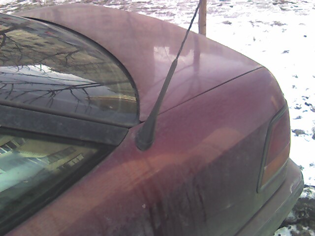

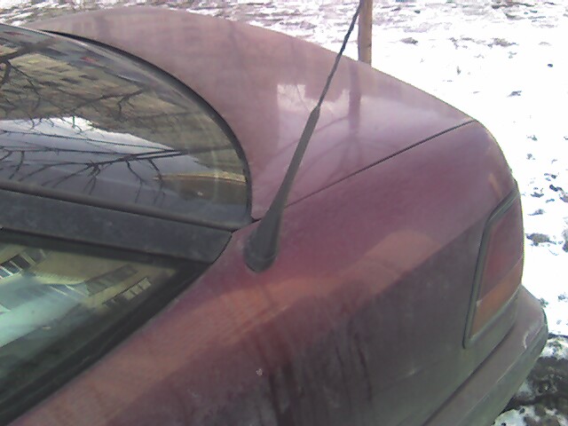

опытный писатель ****
56 лет (28 лет за рулем), Киев
Сообщения: 1361
С нами с 13.11.2001
Re: Выдвижная антенна. Как боремся с морозами? [Re: ErLans]
      21 февраля 2011 в 13:45 Гілками Прикріплені файли (0 завантажити)
Сфоткал. Качество телефооное, но какое есть
Сообщения: 1361
С нами с 13.11.2001
Re: Выдвижная антенна. Как боремся с морозами? [Re: _KD_]
      21 февраля 2011 в 13:49 Гілками
В наших условиях получается перед каждым выключением двигателя или снятия панельки надо выскочить с салфеткой-протереть то Г, что на нее налипло и закрыть антенну. Имхо чересчур. Дороги какие чистые у нас сами знаете
