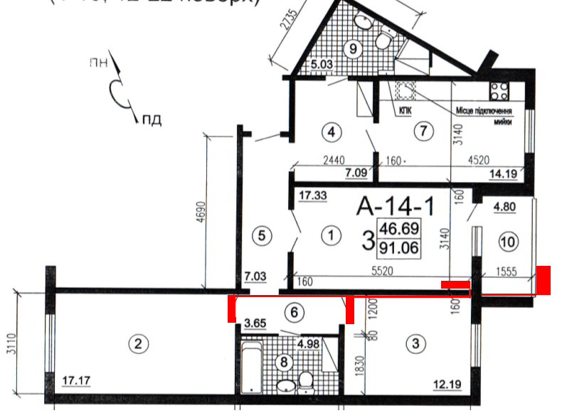

Промежуточный отчет. После мучительного выбора было принято решение устанавливать Panasonic CU-3E18JBE, мультик на 3 комнаты по нижеприведенной схеме. Дренаж - в ванную. Обращаю внимание на этот момент, поскольку дренаж должен идти только в сифон, а не в первую попавшуюся трубу. С этим возникли определенные проблемы, которые решены.

Имею свежий опыт установки кондиционера Панасоник. Правда, модель другая (E9MKD), но судя по фотографиям, внутренние блоки похожи.
Так вот, есть одно "но". Конструкция шторки необычная- она не опускается вниз от внешней стенки блока, а как бы разворачивается от стены на 180 градусов. В результате направляющая решетка оказывается снизу, что не особо красиво. Но главное не в этом- дуть вдоль потолка этот кондиционер не умеет, поток идет под углом вниз при любых положениях шторки, и примерно через 2 метра поток будет на уровне головы.
В связи с этим вызывает сомнение расположение внутренних блоков в помещениях 2 и 3.
Советую посмотреть работу этих кондиционеров "в натуре".
